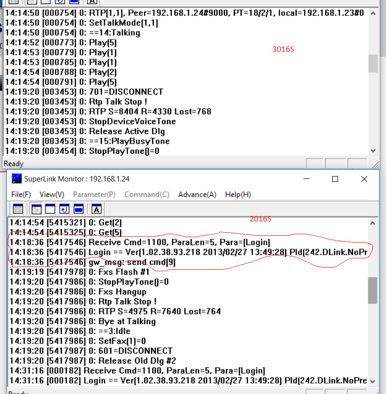

СообщениеДобавлено: Вт янв 16, 2018 14:48
Зарегистрирован: Ср окт 18, 2017 14:04
Спасибо за ответы, ещё небольшой вопрос: что значит обведённое красным?
Безымянный3.png [ 142.59 KiB | Просмотров: 9861 ]
СообщениеДобавлено: Чт фев 01, 2018 11:47
Сообщений: 1158
Это означает, что соединение со шлюзом установлено, шлюзу переданы команды для получения нужного уровня логирования и от шлюза получена полная информация по текущей прошивке.
