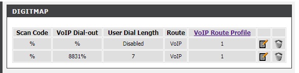

согласно этому https://www.manualslib.com/manual/63308 ... =44#manual
ману настраиваю DigitMap на девайсе DVG-2102S (2FXO)
не могу понять как настроить "короткий набор" по городу через VoIP
1) при вводе XXXXXXX (7 знаков) к прову должно лететь 8831XXXXXXX
2) при вводе любых других номеров ВСЁ отправлялось в VoIP "как есть"
при текущей конфиге (см. вложение) к любым номерам добавляется т.е. как только Dlink воспринимает 7 знаков тут же идет набор 8831XXXXXXX (+остатки номера не в этом коде)
P.S. у других вендоров (Cisco, AddPac) это делается путем ввода одной строки в dialplan-е, с D-link какие-то трудности, HELP
Комментарий к файлу: вложение

а чем отличаются
8831XXX
и
ХХХХХХХ
если Х - любая цифра :-)

учитывая что
? заменяет одну цифру
% заменяет набор
Route - Направление
User Dial Length - количество цифр
средствами самого девайса подобное неосуществимо

в моей задаче провайдер из Москвы а номер Нижегородский, сервер прова по умолчанию добавляет к 7ми знакам 495, а нужно 831, в этот-то вся сложность
