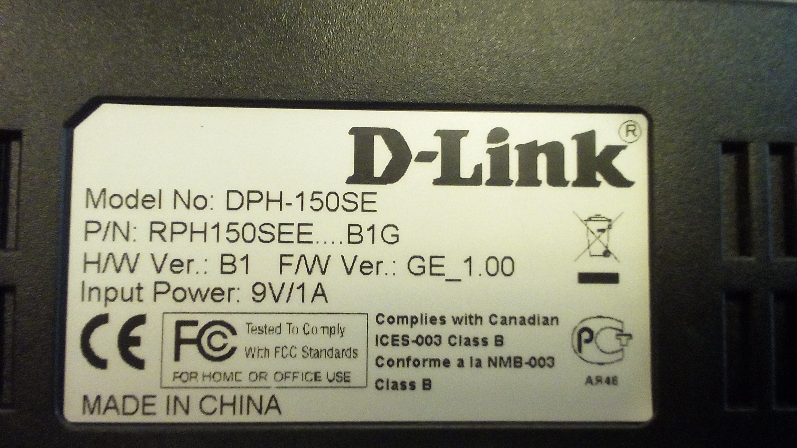

Необходимо прошить телефон DPH-150SE Rev.B до версии последней версии прошивки, т.к. в версии GE_1.00 невозможно указать скорость передачи данных(10 Mbps/100 Mpbs). Как я понимаю там по умолчанию стоит 100 Mpbs, т.к. были проблемы с аналогичным телефоном DPH-150S Rev.B, который зависал если выставлять 100 Mbps. У этого соответственно такая же болезнь. Пытался прошивать аналогично тому, как прошивал DPH-150S Rev.B - Через tftp в Windows, но при попытке прошить он выдает лишь - Ошибка на сервере: ?????? . Прошивать пытался по ip выдаваемому DHCP. Прошивку брал отсюда - ftp://ftp.dlink.ru/pub/VoIP/DPH-150S-SE ... 0624153201).rar. Самое интересное при всем этом, что на веб-морду заходит без каких либо проблем, но Auto-Provision также не работает.

Прошивки на телефоны DPH-150SE лежат в этой же папке, только они две верхние. Та, которая в архиве - актуальная. Попробуйте прошиться на неё: http://ftp.dlink.ru/pub/VoIP/DPH-150S-S ... 0624153246).rar
