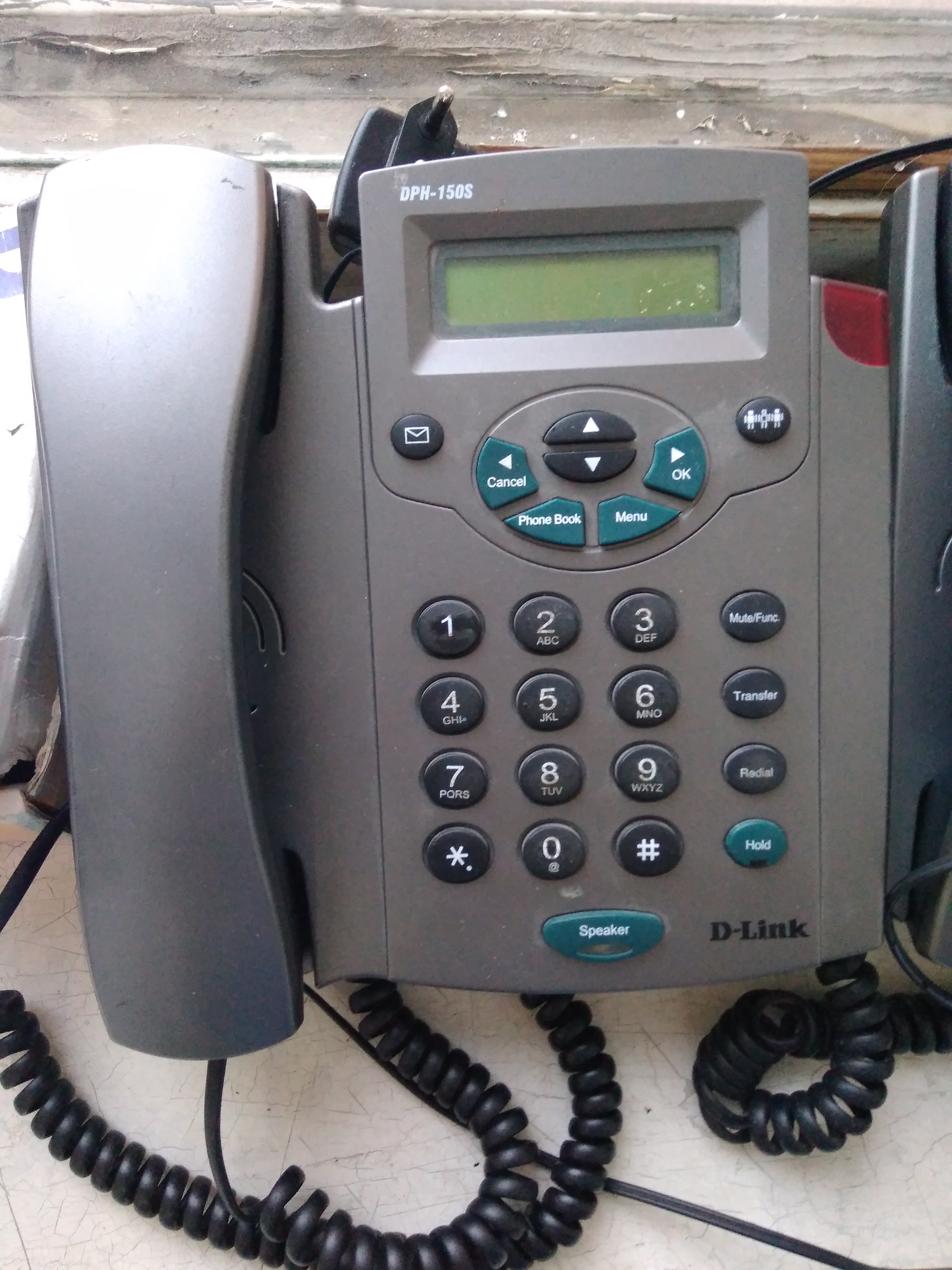

Здравствуйте, помогите пожалуйста найти актуальную прошивку на телефон DHP-150S.
Вот такой. Заранее благодарен.
IMG_20170920_174023.jpg [ 4.56 MiB | Просмотров: 8724 ]
 Заголовок сообщения: Re: прошивка DHP-150S
СообщениеДобавлено: Пн сен 25, 2017 14:30
Зарегистрирован: Ср окт 22, 2014 13:15
Сообщений: 16
Пожалуйста, дайте ответ. Хоть какой-нибудь. А лучше - вышлите прошивку на почту. указана в учетных данных. Уже 5 дней нет ответа.
СообщениеДобавлено: Пн сен 25, 2017 16:40
Зарегистрирован: Ср май 03, 2017 13:09
Сообщений: 104
Здравствуйте, судя по фотографии, у вас аппарат ревизии B1. Прошивку для него можете взять по ссылке: http://ftp.dlink.ru/pub/VoIP/DPH-150S/F ... 10161258.z
СообщениеДобавлено: Ср сен 27, 2017 09:12
Сообщений: 16
Да, ревизия B1. Спасибо, за помощь. Будем пробовать.

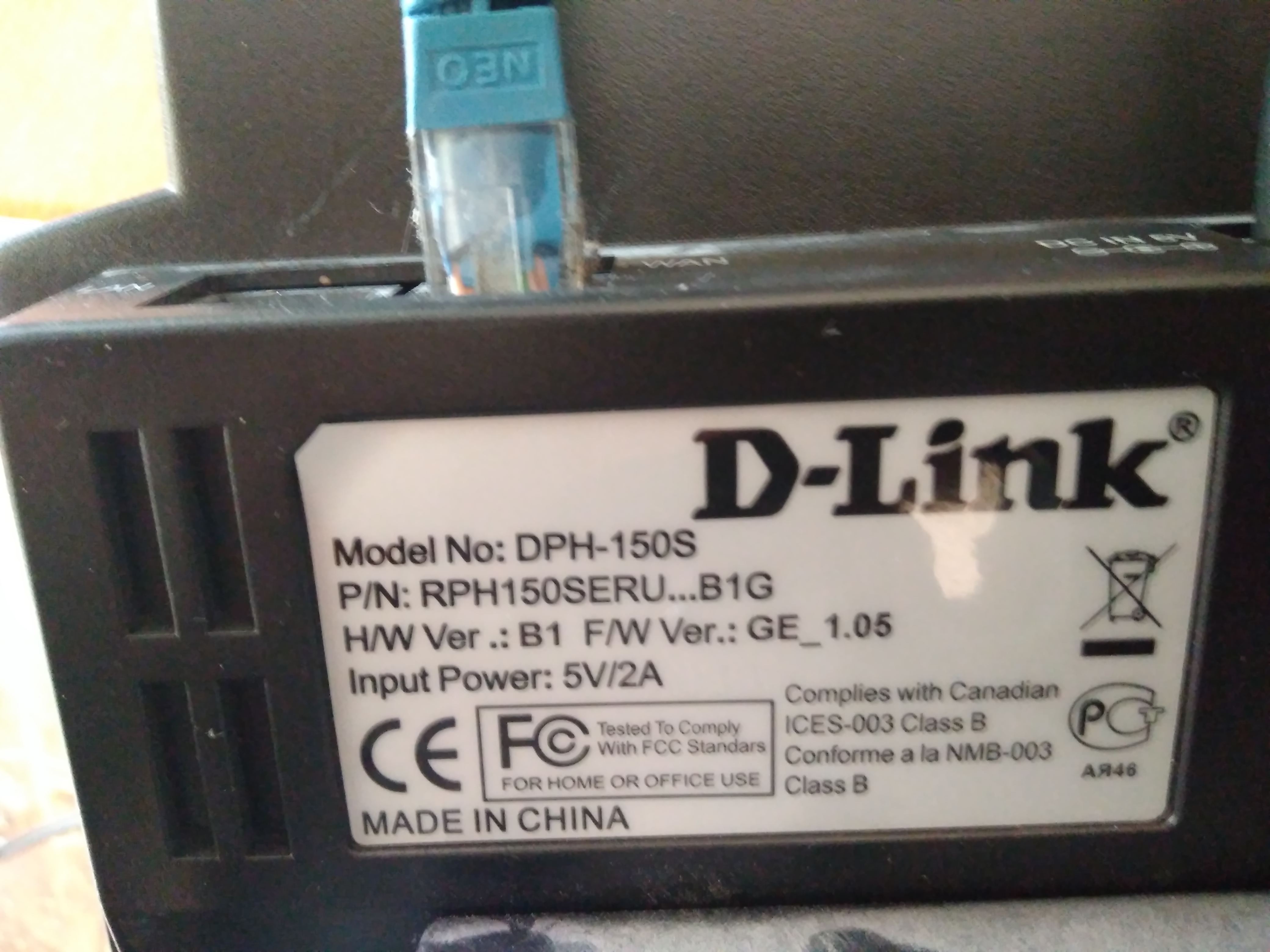

Пришлите, пожалуйста, тогда заводскую наклейку - она сзади на телефоне.
veshiyolegf писал(а):
Увы, Наталья. При попытке "положить" прошивку по tftp получаем только сообщение "Error code 4: Invalid file".
СообщениеДобавлено: Чт сен 28, 2017 08:46
Сообщений: 16
IMG_20170928_084114.jpg [ 2.16 MiB | Просмотров: 8645 ]
СообщениеДобавлено: Чт сен 28, 2017 10:03
Сообщений: 104
Тогда он ругается правильно. Прошивка для этого аппарата: http://ftp.dlink.ru/pub/VoIP/DPH-150S-S ... 0624153201).rar
