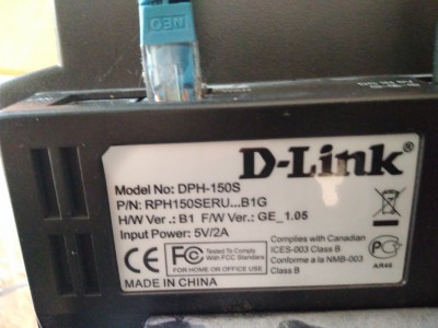

Здравствуйте, помогите пожалуйста найти актуальную прошивку на телефон DHP-150S.
Вот такой. Заранее благодарен.
IMG_20170920_174023.jpg [ 4.56 MiB | Просмотров: 8305 ]

Здравствуйте, судя по фотографии, у вас аппарат ревизии B1. Прошивку для него можете взять по ссылке: http://ftp.dlink.ru/pub/VoIP/DPH-150S/F ... 10161258.z

Да, ревизия B1. Спасибо, за помощь. Будем пробовать.

Увы, Наталья. При попытке "положить" прошивку по tftp получаем только сообщение "Error code 4: Invalid file".

Пришлите, пожалуйста, тогда заводскую наклейку - она сзади на телефоне.

Тогда он ругается правильно. Прошивка для этого аппарата: http://ftp.dlink.ru/pub/VoIP/DPH-150S-S ... 0624153201).rar

Вот. спасибо. Уже есть прогресс. Но появилась новая проблема. Вот:
tftp> put DPH_150S_full_20090624.img
Error code 4: Data Too Long
Sent 3932160 bytes in 43.7 seconds

а размер 3 932 224 байт. вот эти пресловутые 64 байта и "недоводит"

Попробуйте сбросить настройки на телефоне, потом залить прошивку.
Прошивки для аппарата S - две последние, попробуйте обе, начиная с нижней после сброса: http://ftp.dlink.ru/pub/VoIP/DPH-150S-S ... are/Rev.B/

Спасибо! DPH_150S_full_20090624.img http://ftp.dlink.ru/pub/VoIP/DPH-150S-S ... 0624153201).rar
Работает! Добавьте описание на сайте и ссылку на прошивку!
