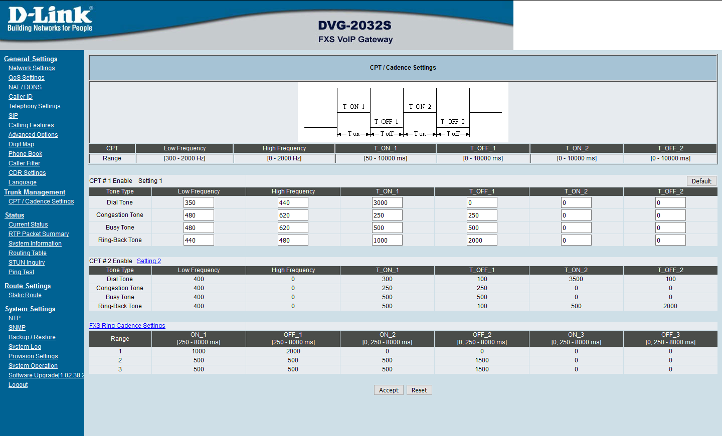

1. Во время разговора с телефонного аппарата подключённого к этому шлюзу произвольно рвёт разговор. Может 10 сек пройти, может 30.
Похоже срабатывает неправильное детектирование сигнала отбоя.
2. Шлюз подключен к VOiP серверу MightyCALL
3. Current Software Version No. [1.02.38.28]
Может стоит обновить firmware?
Какая версия мне нужна?
Настроить параметры CPT? Но что изменить?
Приложил файлы с инфо о шлюзе.
Спасибо.

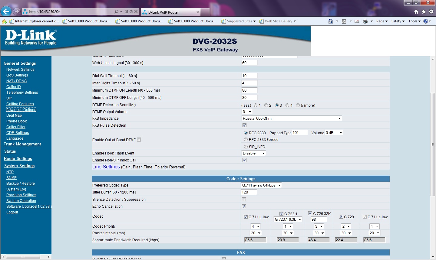

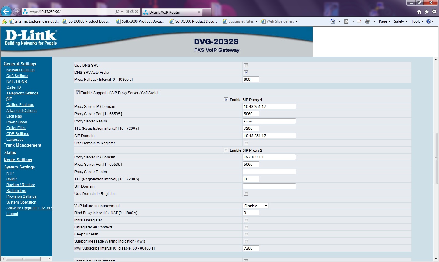

Похожая проблема на оборудовании D-Link DVG-2032S ( V.1.02.38.68)
1-ый порт занят разговором.
При звонках на любой другой порт D-Link пропадает слышимость(односторонняя) на 1-ом порту ( нет RTP от D-Link).
Проблема зафиксирована трейсами.
Как можно устранить данную проблему ?

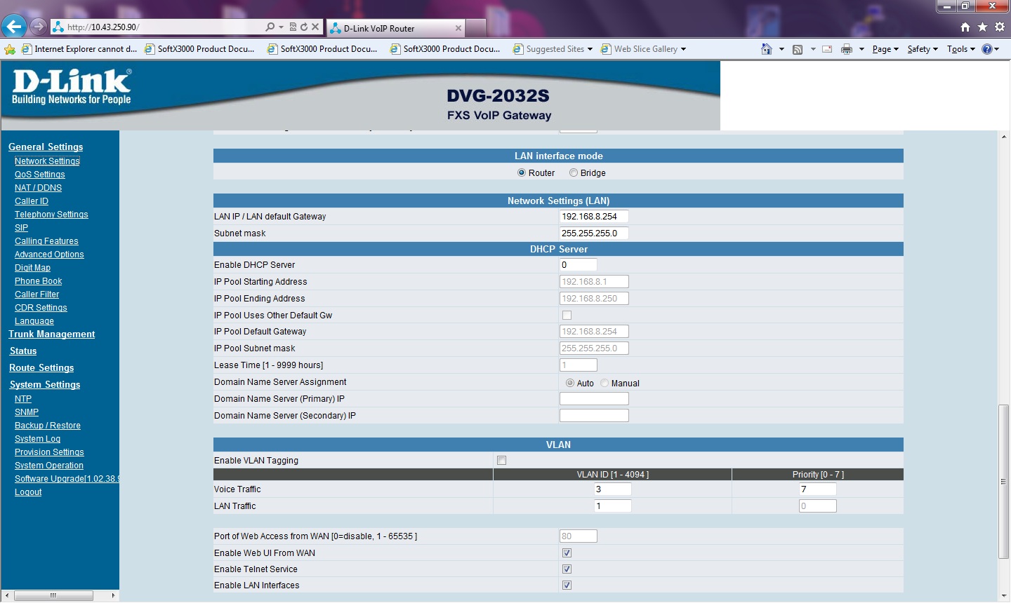

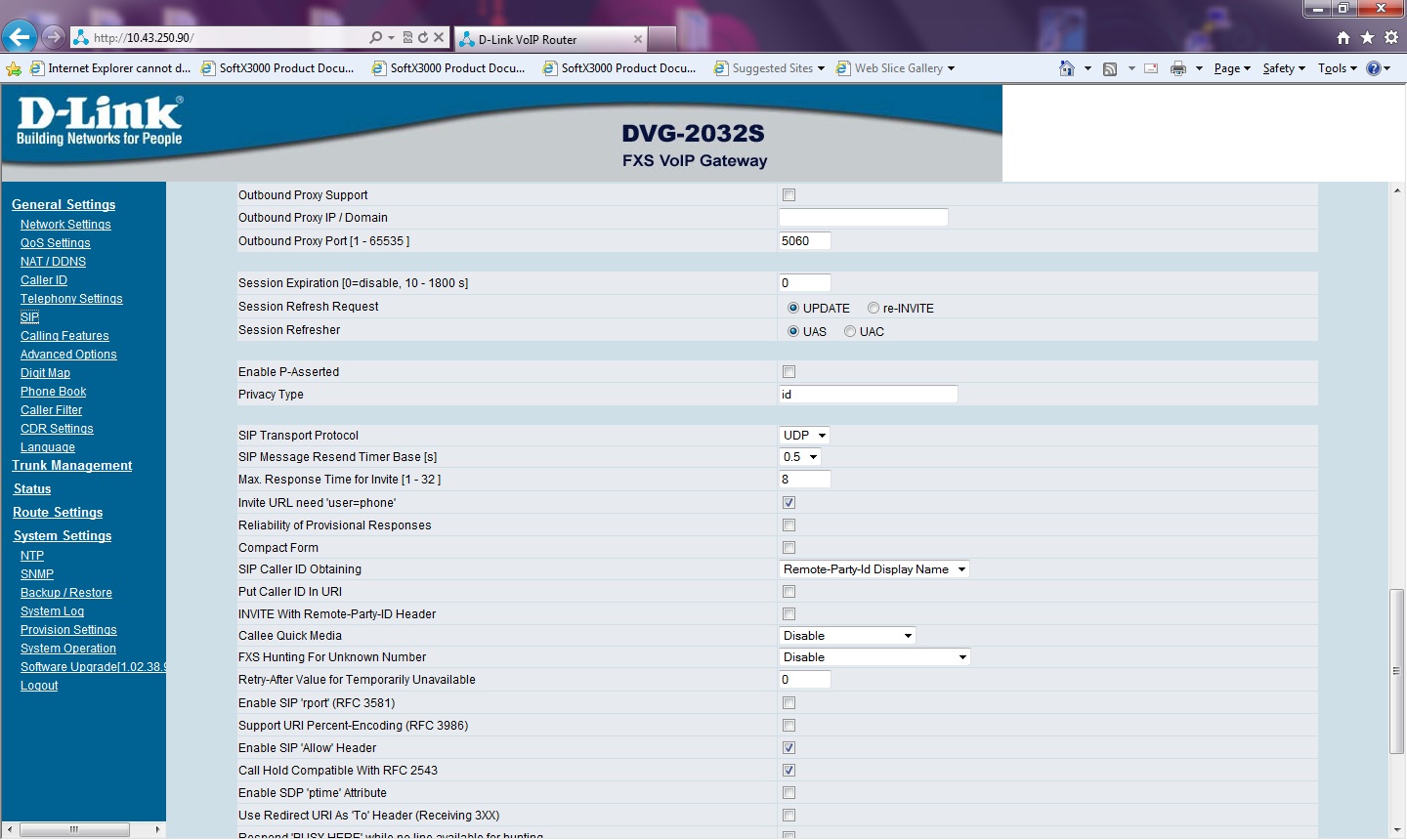

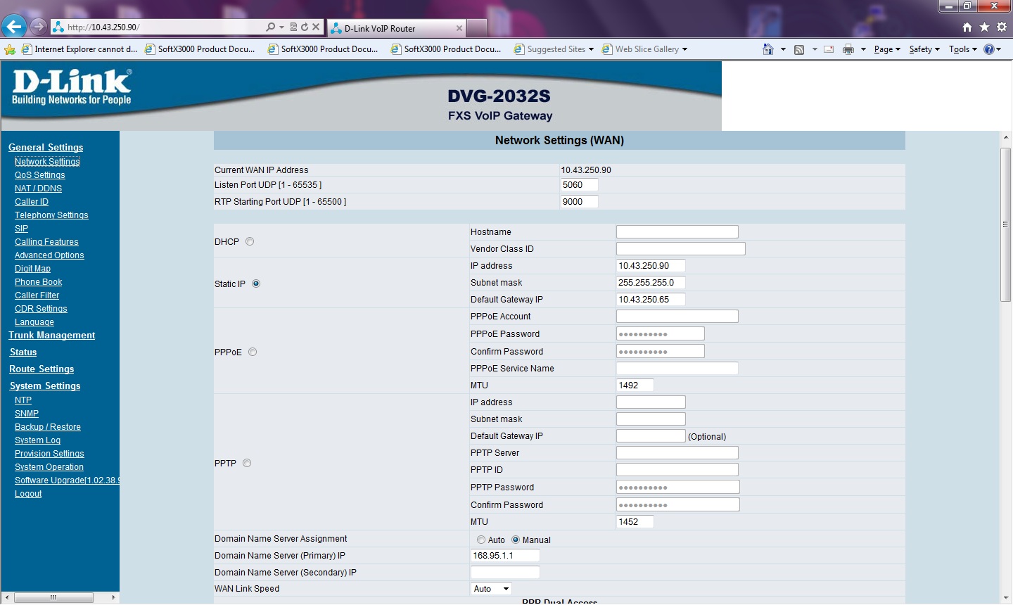

Здравствуйте, покажите настройки вашего устройства (скриншоты)
 Заголовок сообщения: Re: DVG-2032s - разрывы разговоров
СообщениеДобавлено: Пн авг 21, 2017 14:58
Зарегистрирован: Ср июн 21, 2017 16:53
Здравствуйте, вот часть настроек .
D-Link_3.jpg [ 257.08 KiB | Просмотров: 6955 ]
D-Link_2.jpg [ 255.48 KiB | Просмотров: 6955 ]
D-Link_1.jpg [ 242.36 KiB | Просмотров: 6955 ]

Еще.
D-Link_5.jpg [ 273.24 KiB | Просмотров: 6955 ]
D-Link_4.jpg [ 272.19 KiB | Просмотров: 6955 ]

Обновите прошивку до актуальной http://dlink.ru/ru/products/8/1343_d.html

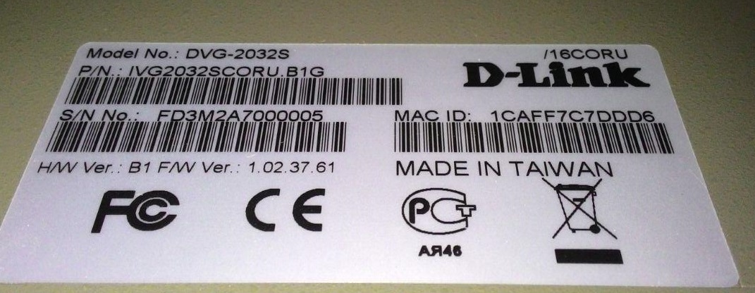

А подойдет пошивка FW version: 1.02.38.95 от 2024S для 2032S ?

brom65 писал(а):
Здравствуйте!
Теоретически может подойти, но могут возникнуть неполадки (от неработоспособности части портов до выхода из строя аппарата). Поэтому рекомендуется использовать именно прошивки от 2024S на аппараты 2024S, прошивки от 2032S на аппараты 2032S. Их можно найти на странице каждого из продуктов в разделе "загрузки".
Обратите внимание, что обновление ПО аппарата прошивкой другой ревизии также может привести к выходу устройства из строя или его некорректной работе.
