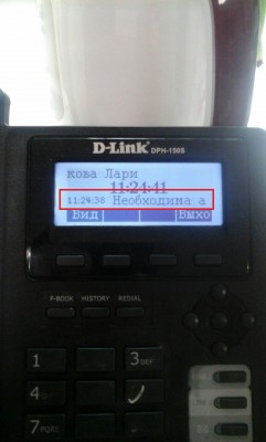

Есть аппарат DLink DPH-150S
В сислоге
BUG | flashWrite addr:0xbf2f
на котором на дисплее
IMG-20170814-WA0003.jpg [ 148.31 KiB | Просмотров: 3010 ]
IMG-20170814-WA0004.jpg [ 137.11 KiB | Просмотров: 3010 ]
Firmware Version:FRU2.2.1556.591
Телефон регистрируется на АТС нормально.
С чем может быть связано критическое сообщение в сислог и как узнать куда он хочет авторизоваться?

Добрый день, на дисплее появляется информация в следствии того, что у вас настроена работа с сервером TR-069.
Причин сообщения о записи во Flash достаточно много, в том числе и возможна проблема с работой flash-памяти. Анализ сообщения необходимо проводить в совокупностью всей работы телефона и проходящих процессов. А в целом это не является требованием для обращения в СЦ,
