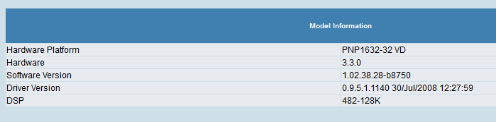

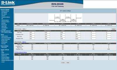

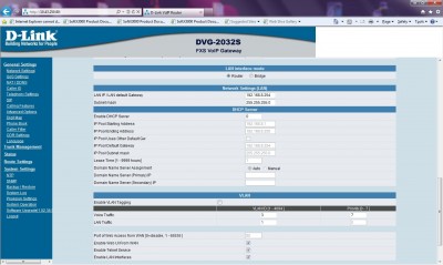

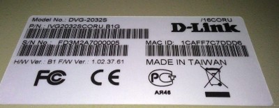

1. Во время разговора с телефонного аппарата подключённого к этому шлюзу произвольно рвёт разговор. Может 10 сек пройти, может 30.
Похоже срабатывает неправильное детектирование сигнала отбоя.
2. Шлюз подключен к VOiP серверу MightyCALL
3. Current Software Version No. [1.02.38.28]
Может стоит обновить firmware?
Какая версия мне нужна?
Настроить параметры CPT? Но что изменить?
Приложил файлы с инфо о шлюзе.
Спасибо.
2017-08-01_123921.png [ 4.24 KiB | Просмотров: 6829 ]
CPT.png [ 114.77 KiB | Просмотров: 6829 ]
photo_dvg.jpg [ 151.65 KiB | Просмотров: 6829 ]

Здравствуйте, проблема произвольно разрыва разговора не характерна для FXS шлюзов, так как детектировать сигналы занято (отбой) ему не приходится, тут только событие подъма трубки, набор номера, опускание трубки. Вам нужно посмотреть дамп трафика до шлюза, там будет видно от кого приходит сообщение на завершение разговора и уже затем разбираться с конкретным устройством.
Актуальные прошивки доступны тут: http://dlink.ru/ru/products/8/807_d.html

Всем спасибо.
Проблема удачно разрешилась после обновления ПО шлюза на последнюю прошивку.

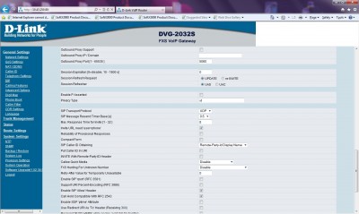

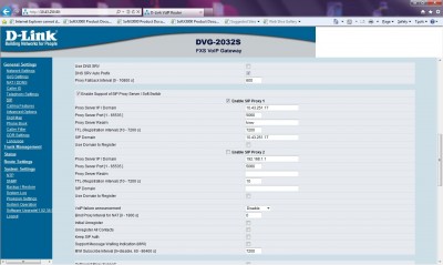

Здравствуйте, вот часть настроек .

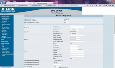

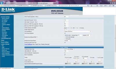

Еще.

Обновите прошивку до актуальной http://dlink.ru/ru/products/8/1343_d.html
