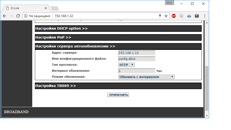

Добрый день. Автообновление телефонной книги работает. Более 60 телефонов DPH-120, DPH-150, DPH-400.
<<VOIP CONFIG FILE>>Version:2.0020
<AUTOUPDATE CONFIG MODULE>
Auto Pbook Url :http://192.168.1.10/phonebook/phonebook.xml
<<END OF FILE>>

Этот текст, в моём случае, нужно помещать в файл config.dlink.
В одном файле, сначала очистить, потом сразу залить новую - не получится?
Пробовал разные варианты, очищаться - очищается, новая - не заливается.

В настройках аппаратов стоит проверка обновления каждый час.
Версию настроек можно поправить руками, если что.
У меня файлы index.php и phonebook.xml лежат в /var/www/html/phonebook
файл config.dlink (который проверяют телефоны) в /var/www/html
файл в формате .XML тоже делаю, на всякий случай...
