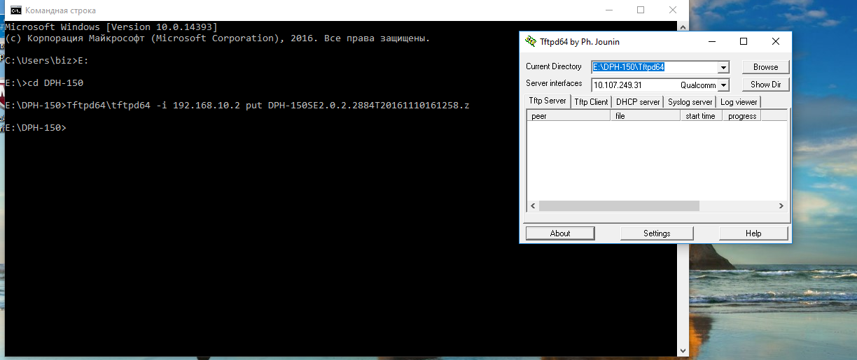

Вообщем у меня на телефоне вылез Post Mode, я решил поменять прошивку скачал последнию с официального сайта D-Link, поскольку не разу не делал этого я это все делал по гайду http://www.dlink.ru/u/faq/361/726.html , всё сделал вот что выдает ( прикрепил скриншот) , ну так что делать что именно не получается? Помогите пожалуйста.

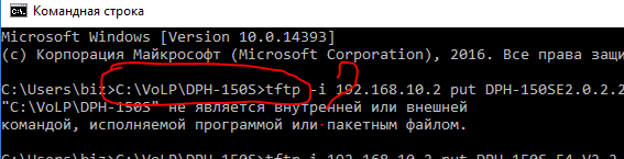

Нужно правильно вводить команды в консоли. Что это за конструкция?:
Снимок.PNG [ 11.99 KiB | Просмотров: 8952 ]
Если вы запускаете cmd через «Пуск», то по умолчанию начальным является домашний каталог пользователя - в вашем случае это C:\Users\biz
А вам нужно перейти в каталог с прошивкой и утилитой tftp, поэтому выполните в консоли команду:
cd C:\VoLP\DPH-150S
а уже потом ввести команду tftp -i 192.168.10.2 put DPH-150SE2.0.2.2884T20161110161258.z
В каталог C:\VoLP\DPH-150S можно и не переходить, но тогда нужно указывать полный путь к исполняемому файлу и к прошивке:
C:\VoLP\DPH-150S\tftp -i 192.168.10.2 put C:\VoLP\DPH-150S\DPH-150SE2.0.2.2884T20161110161258.z
ЗЫ: и полное название утилиты tftpd32 или tftpd64, в зависимости от разрядности ОСи. Посмотрите точно, что вы скачали.
Update: сорри, на скрине же видно, что используется tftpd32 :D
Пробуйте.

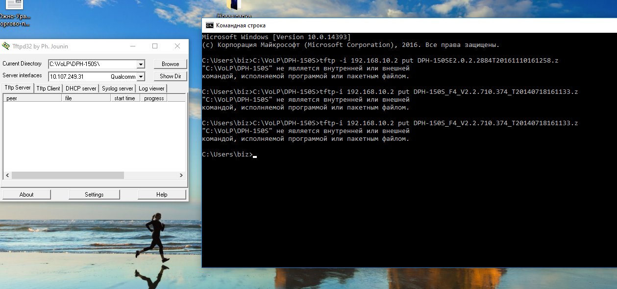

Всё сделал как вы сказали,не получается

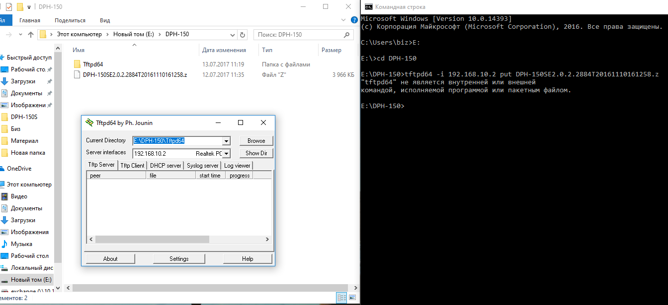

У вас исполняемый файл tftpd64.exe лежит в каталоге Tftpd64, а команду вы даете, находясь в каталоге DPH-150.
Правильно будет так:
Tftpd64\tftpd64 -i 192.168.10.2 put DPH-150SE2.0.2.2884T20161110161258.z
Это раз.
И два: 192.168.10.2 - это IP сетевой карты Realtek. Вы её прошивать собрались?

Потом, находясь в каталоге с прошивкой, выполните: tftp -i 192.168.10.1 put DPH-150SE2.0.2.2884T20161110161258.z
