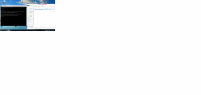

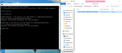

Вообщем у меня на телефоне вылез Post Mode, я решил поменять прошивку скачал последнию с официального сайта D-Link, поскольку не разу не делал этого я это все делал по гайду http://www.dlink.ru/u/faq/361/726.html , всё сделал вот что выдает , ну так что делать что именно не получается? Помогите пожалуйста.

Не выполнен пункт №3 этой инструкции: не помещён tftp-сервер в папку DPH-150 и не запущен оттуда. Исправьте, после чего следуйте дальнейшим шагам инструкции.
