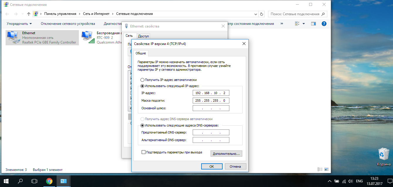

231.png [ 356.04 KiB | Просмотров: 8955 ]

СообщениеДобавлено: Чт июл 13, 2017 13:13
Зарегистрирован: Ср июл 12, 2017 23:12
Vesper2K писал(а):
Нет,я как по гайду дал статистический IP
Это вы назначили статический IP своему компьютеру, а доступ к web-морде телефона по какому адресу? 192.168.10.1? Вот его и нужно в консоли писать, вы же прошивку должны в телефон положить, а не в сетевую карту компа. Цитата из гайда: «(4) Далее запустите команду tftp –i (пробел) ip адрес телефона (пробел) put и имя файла…»
