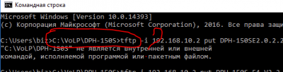

Вообщем у меня на телефоне вылез Post Mode, я решил поменять прошивку скачал последнию с официального сайта D-Link, поскольку не разу не делал этого я это все делал по гайду http://www.dlink.ru/u/faq/361/726.html , всё сделал вот что выдает ( прикрепил скриншот) , ну так что делать что именно не получается? Помогите пожалуйста.

Нужно правильно вводить команды в консоли. Что это за конструкция?:
Снимок.PNG [ 11.99 KiB | Просмотров: 8963 ]
Если вы запускаете cmd через «Пуск», то по умолчанию начальным является домашний каталог пользователя - в вашем случае это C:\Users\biz
А вам нужно перейти в каталог с прошивкой и утилитой tftp, поэтому выполните в консоли команду:
cd C:\VoLP\DPH-150S
а уже потом ввести команду tftp -i 192.168.10.2 put DPH-150SE2.0.2.2884T20161110161258.z
В каталог C:\VoLP\DPH-150S можно и не переходить, но тогда нужно указывать полный путь к исполняемому файлу и к прошивке:
C:\VoLP\DPH-150S\tftp -i 192.168.10.2 put C:\VoLP\DPH-150S\DPH-150SE2.0.2.2884T20161110161258.z
ЗЫ: и полное название утилиты tftpd32 или tftpd64, в зависимости от разрядности ОСи. Посмотрите точно, что вы скачали.
Update: сорри, на скрине же видно, что используется tftpd32 :D
Пробуйте.

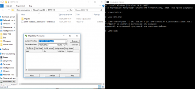

Всё сделал как вы сказали,не получается

У вас исполняемый файл tftpd64.exe лежит в каталоге Tftpd64, а команду вы даете, находясь в каталоге DPH-150.
Правильно будет так:
Tftpd64\tftpd64 -i 192.168.10.2 put DPH-150SE2.0.2.2884T20161110161258.z
Это раз.
И два: 192.168.10.2 - это IP сетевой карты Realtek. Вы её прошивать собрались?

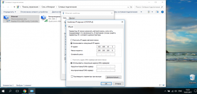

Нет,я как по гайду дал статистический IP

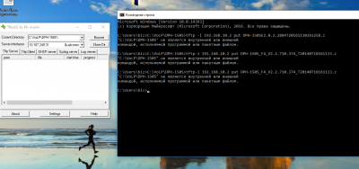

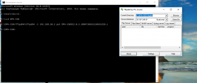

Сделал как вы сказали, нажимаю Enter и вылазиет программа tftp64 открывается.

файл с расширением .exe tftp-сервера у Вас лежит в папке Tftpd64. Вам его нужно оттуда изъять, и поместить в папку DPH-150S, чтобы в ней лежали 2 файла: tftpd64.exe и файл прошивки.
Это вы назначили статический IP своему компьютеру, а доступ к web-морде телефона по какому адресу? 192.168.10.1? Вот его и нужно в консоли писать, вы же прошивку должны в телефон положить, а не в сетевую карту компа. Цитата из гайда: «(4) Далее запустите команду tftp –i (пробел) ip адрес телефона (пробел) put и имя файла…»
Ну да, верно. tftpd64.exe запускает сервер tftp
А в консоли нужно клиент tftp запускать. Если у вас в Винде клиент не установлен, включите его в панели управления через «Включение или отключение компонентов Windows» или опять же в командной строке путем ввода команды dism /online /Enable-Feature /FeatureName:TFTP
Потом, находясь в каталоге с прошивкой, выполните: tftp -i 192.168.10.1 put DPH-150SE2.0.2.2884T20161110161258.z
