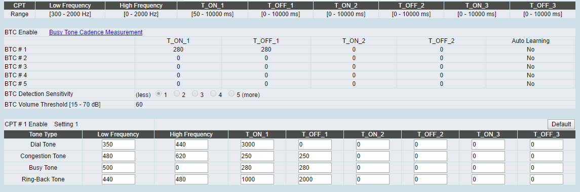

Периодические проблемы с разрывами связи в данный момент проблема с дозвоном на 810443001231100.
Думаю проблема с CPT, ставил разные значения, сейчас поставил: cpt.png, все равно проблема как DVG6008.png.
Используемое оборудования dvg6008s hg8245
cpt.png [ 64.33 KiB | Просмотров: 4513 ]
DVG6008.png [ 19.45 KiB | Просмотров: 4513 ]

Current Software Version No. [1.02.38.95]
Настроил как на скрине, вроде работает, значение выставлял, проверял, ребутал, опять менял.
dvg6008_.png [ 43.72 KiB | Просмотров: 4418 ]

все равно сбрасываются, что делать?
 Заголовок сообщения: Re: Сброс исходящих звонков
СообщениеДобавлено: Вт июн 27, 2017 17:25
Сообщений: 1158
Увеличьте BTC Volume до 70.
