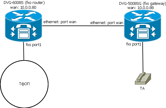

Добрый день! С коллегой s4nder пробуем дальше мучать указанные шлюзы.
На текущий момент - сбросили оба устройства, настроили по мануалу заново, но результат неизменен :(.
Для большей ясности прилагаю схему, а так же логи slmon по следующим ситуациям (все в одном архиве, разбитые по папкам):
1. Звонок из ТфОП на ТА - всё работает.
2. На ТА поднимаем трубку и через 2 сек кладём (может будет полезно посмотреть такой лог?).
3. Собственно наша проблемная ситуация. На ТА поднимаем трубку и набираем номер в импульсном режиме. После набора в трубке звучат короткие гудки.
Если набирать номер в тоновом режиме, то voip-шлюзы его как будто не воспринимают. Т.е. поднимаешь трубку - длинный гудок, в логе сообщение "==14:Talking" (на обоих шлюзах). Набираешь номер - в трубке пикают цифры, а далее снова длинный гудок, в лог не добавляется ни одной строки. И никакого звонка не совершается. Если положить трубку в логе идут сообщения о завершении звонка.
Если нужны скрины настроек шлюзов - сообщите, всё выложу - только подскажите, пожалуйста, как заставить работать исходящие звонки.
