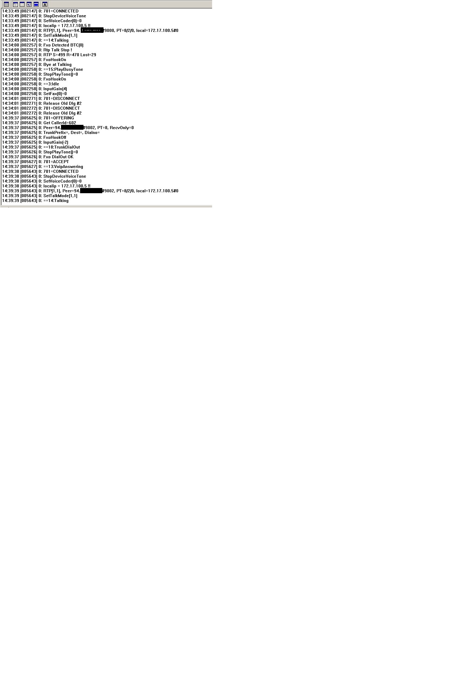

Имеем точка-точка 5004s и 6004s. С dect телефонов с трубками дозвон проходит на ура от 5004s на 6004s. Со стационарных телефонов в том же направлении дозвон отваливается. Менял BTC, не помогает.
2.jpg [ 215.92 KiB | Просмотров: 6826 ]

Добрый день, попробуйте следующий вариант постепенной корректировки настроек к предельным значениям: BTC Detection Sensitivity - 1 и BTC Volume Threshold - 50-70.

Чтобы правильно выставить параметры CPT, нужно обратиться к ГОСТу-28384-89. В данном документе прописаны все параметры сигналов для РФ.

Также можно попрпобовать включить Enable Outbound DTMF и поставить SIP Info.
