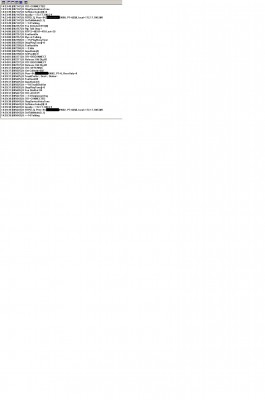

Имеем точка-точка 5004s и 6004s. С dect телефонов с трубками дозвон проходит на ура от 5004s на 6004s. Со стационарных телефонов в том же направлении дозвон отваливается. Менял BTC, не помогает.
2.jpg [ 215.92 KiB | Просмотров: 6818 ]
