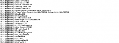

Есть связка DVG-6004S с DVG-5004S в режиме hot-line настроенном по многочисленным мануалам с сайта, все стабильно работало несколько лет, но появилась проблема с DVG-6004S с него идут на секретаря постоянные звонки, шлюз сам кому-то набирает непонятные номера, пример такого звонка из slmonitor во вложенном файле?
Вопрос что это и как остановить?

Примите поздравления !
Вас ломанули !
Я надеюсь у вас второй шлюз не в США ?!?!

VoIP-шлюз тут не причём. Вас взломали. SIP-протокол по определению не содержит никакой защиты от несанкционированного использования, поэтому защищать от взлома надо всю свою сеть. Тут любые средства хороши, и их для этого - масса. Пригласите грамотного квалифицированного СисАдмина и он решит Вашу проблему. Почему то многие руководители экономят на квалифицированном персонале, попадая при этом на гораздо бооольшие деньги.
