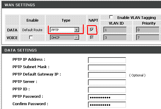

На шлюзе сначала настраивается обычный доступ к Интернету.
Как то так:
0.GIF [ 8.69 KiB | Просмотров: 9873 ]
После того, как доступ в Интернет на шлюзе полноценно заработает, не изменяя основные настройки Интернета, нажимаем кнопочку "Advanced Configuration". выбираем "Type PPTP", ставим галку "NAPT" и забиваем в "Data Setting" настройки доступа к PPTP-серверу. Как то так:
00.GIF [ 10.73 KiB | Просмотров: 9873 ]

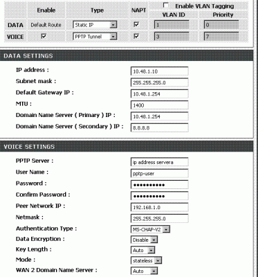

Блин, точно, это я затупил. На VOICE это надо всё делать Но последовательность та же.
0.GIF [ 15.64 KiB | Просмотров: 9868 ]
