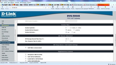

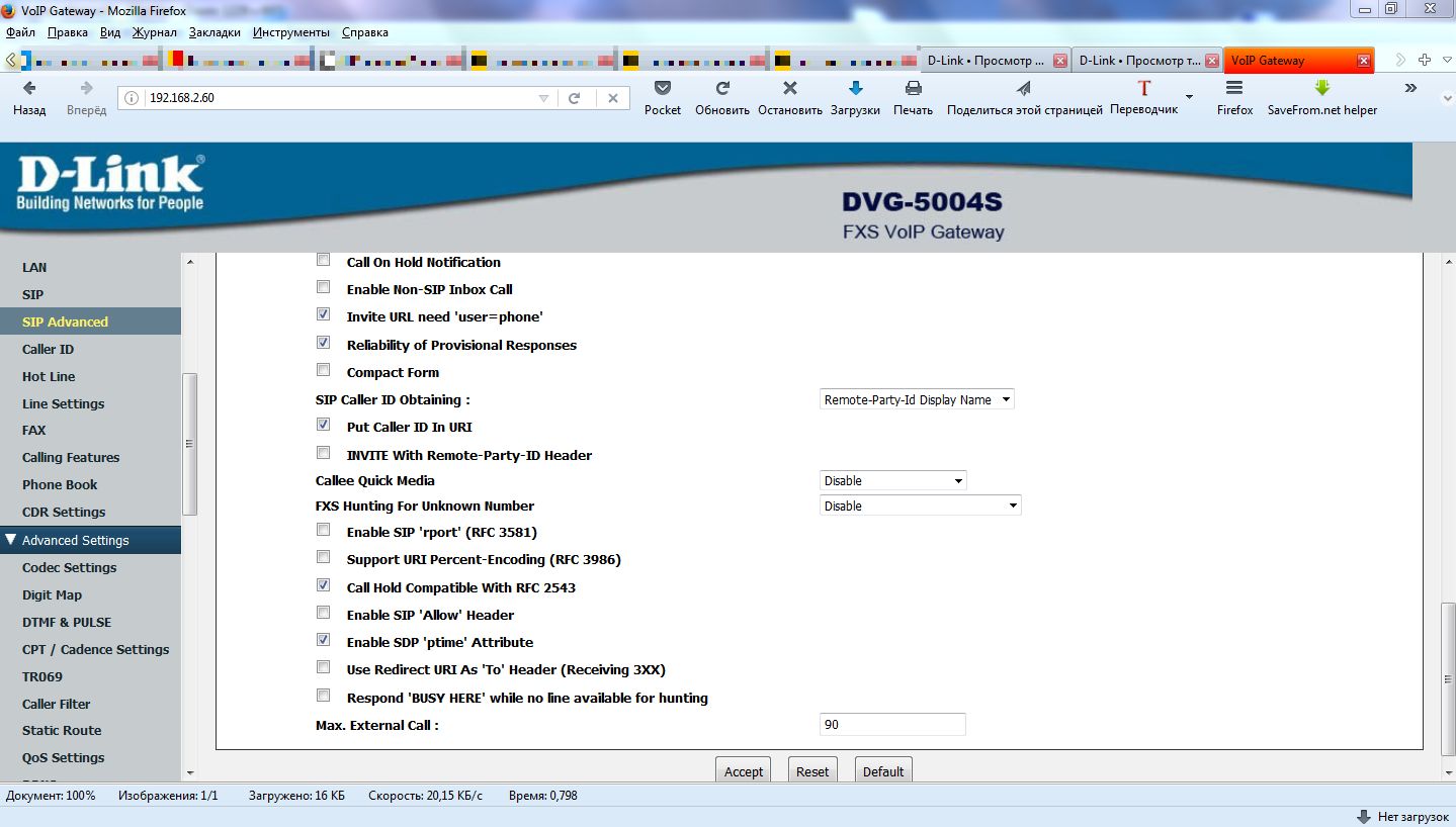

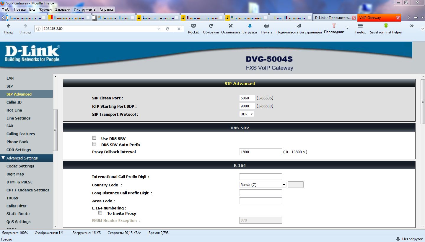

СообщениеДобавлено: Пн дек 05, 2016 16:06
Зарегистрирован: Пт ноя 25, 2016 13:12
Спасибо за помощь. Выкладываю.
SIP_3.jpg [ 125.85 KiB | Просмотров: 5967 ]
SIP_2.jpg [ 142.35 KiB | Просмотров: 5967 ]
SIP_1.jpg [ 135.45 KiB | Просмотров: 5967 ]
СообщениеДобавлено: Пн дек 05, 2016 16:07
Еще 2 файла - sip advanced.
Спасибо.
SIP_4.jpg [ 134.71 KiB | Просмотров: 5967 ]
SIP_5.jpg [ 129.02 KiB | Просмотров: 5967 ]
СообщениеДобавлено: Чт дек 15, 2016 15:15
Всем привет !!!
Вопрос №1 - с обрывом 2-го звонка решился - подсказали в РосТелекоме - в тех поддержке - дело в том, что онлайн было 2 пользователя и входящий звонок одновременно приходил на них обоих. Сказали в облачной АТС - выставить приоритеты звонков - и всё заработало. Я плохо читал инструкцию (у меня уже ум за разум заходит) и не смог найти, где в Д-линке 5004S - можно выставить приоритеты для распределения входящих вызовов.
Вопрос №2 - остался нерешенной задачей. Я заметил что - когда на звонки отвечает только 1 сотрудник - у него в трубке во время разговора с абонентом - отсутствует вызывной сигнал входящего вызова. Абоненты звонят очень часто - в минуту может приходить до 20-30 звонков.
Как только отвечают на звонки 2 сотрудника - у них у каждого во время разговора с абонентами, при входящих вызовах, появляется громкий вызывной сигнал - двойной короткий. Как убрать этот сигнал или снизить его громкость ???
На всякий случай - файлы конфигурации шлюза.
Спасибо.

СообщениеДобавлено: Чт янв 26, 2017 14:14
Сообщений: 1158
Юрий777 писал(а):
Всем привет !!!
Спасибо.
"при входящих вызовах, появляется громкий вызывной сигнал" - это работает опция Call Waiting, отключите её.
