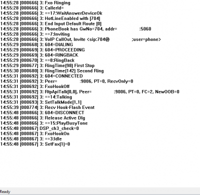

Уже в режиме "крик души", т.к. очень надо!
Настроен классический вариант по схеме с сайта. АТС - 6008 - интернет - 5008 - абоненты. Настроено на hot line, значит абоненты слышат в виде "ответа станции" саму АТС. При попытке нажать flash идёт обрыв. Длительности все проверены. С настройками, которые нашел в форуме играл во всевозможных комбинациях. Может логи что-то подскажут?
6008.png [ 18.07 KiB | Просмотров: 3081 ]

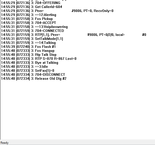

5008.png [ 15.48 KiB | Просмотров: 3081 ]
