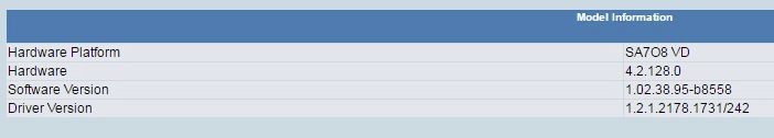

Здравствуйте! Для приема вызовоз со стационарных телефонов у нас используется шлюз D-link DVG 6008s. Он находится за пределами диспетчерской и подключен через VPN соединение. При временных разрывах интернет-соединения возникает следующая проблема: шлюз принимает вызов и не передает его на сервер даже после восстановления соединения. VPN-соединение при этом не разрывается. Статус линии становится "PSTN OUT" и не меняется до перезагрузки шлюза. Эта же проблема возникает если после перезагрузки SIP- регистрация еще не прошла (статус линии Processed) и поступил вызов. Линия не работает даже после прохождения регистрации.
Данную проблему наблюдал на таком же шлюзе. После потери сети регистрация в принципе не поднималась и шлюз был не доступен . Помогал только ребут шлюза по питанию
Комментарий к файлу: Версия прошивки.
QIP Shot - Screen 1138.png [ 38.07 KiB | Просмотров: 6528 ]
