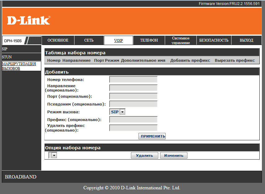

Добрый день!
После перезагрузки телефонов таблица набора номера очищается.
Можно ли как-то сохранить ее?
Ну или настроить её средствами самого шлюза? (у меня DVG-3032S).
Комментарий к файлу: Стало
2.PNG [ 31.62 KiB | Просмотров: 3956 ]
Комментарий к файлу: Было
1.PNG [ 32.88 KiB | Просмотров: 3956 ]

UPD. Попробовал через Autoprovision, конфиг вроде съел, а таблице набора номера так ничего и не появилось...
3.PNG [ 44.34 KiB | Просмотров: 3929 ]

Здравствуйте. В текущих версиях ПО не предусмотрено сохранить телефонный номер в виде одиночного символа "T" без указания префикса. Если вам необходимо использовать весь диапазон номеров, то используйте номер вида: [0-9]T
Спасибо, помогло!
