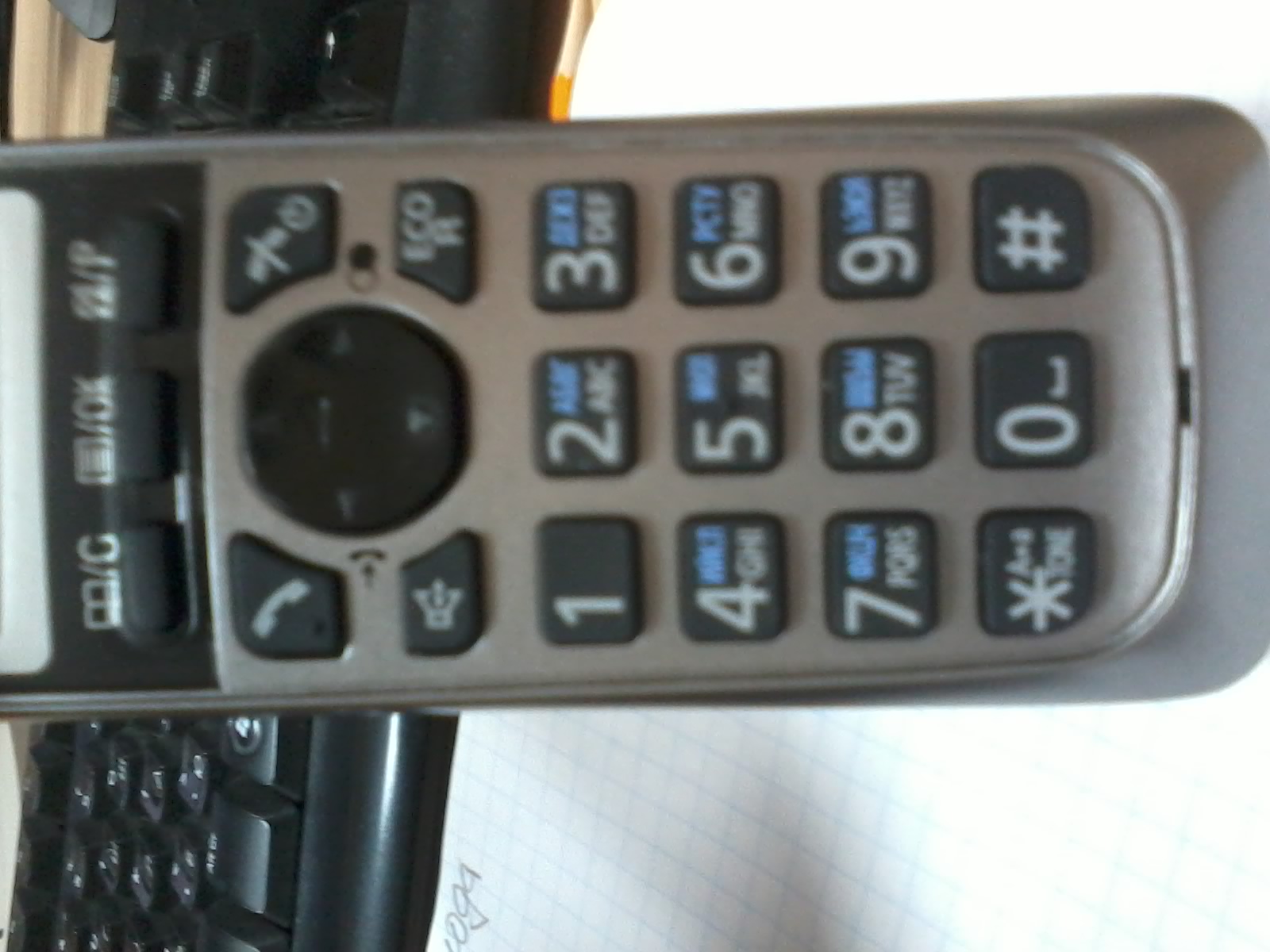

стоит dvg-5004s на нем многоканальность одного номера, вопрос как мне сделать переадресацию входящего звонка на другую трубку? при этом моя трубка потом освобождается и может принимать другие звонки, а тот продолжает разговаривать. Вобщем ставить активный вызов на удержание и потом переводить его. :)

Нажатием клавиши flash на телефоне.

))) пытались ))) только на одном телефоне такая фишка сработала а другие не хотят вот фото телефонов
20141007_174432.jpg [ 382.13 KiB | Просмотров: 7898 ]
20141007_174451.jpg [ 421.3 KiB | Просмотров: 7898 ]
Попробуте в настройках шлюза увеличить параметр Flash Time в разделе Line Settings (верхний придел до 850-900ms)
СообщениеДобавлено: Ср окт 08, 2014 14:51
Зарегистрирован: Чт окт 02, 2014 08:24
увеличивала до 900, не работает
СообщениеДобавлено: Чт окт 09, 2014 09:52
Сообщений: 1158
Можно попробовать ещё уменьшить нижний порог до 50 и выложите логи slmon при нажатии клавиши flash на телефоне.
