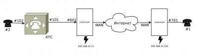

Интересует возможность подключения DVG5402SP к АТС. И создания HOTLINE между двумя шлюзами.
Безымянный.png [ 33.93 KiB | Просмотров: 2719 ]

Заранее спасибо за помощь. Просто я насколько понимаю из-за отсутствия FXO порта подключить к АТС нет возможности, но не оставляю надежды.

Здравствуйте. Если на выходе АТС у вас только аналоговые линии (линии для подключения телефонов), то собрать данную схему не получится. С порта PSTN шлюза нет выхода в SIP, там аппаратное переключение на один из FXS портов.
