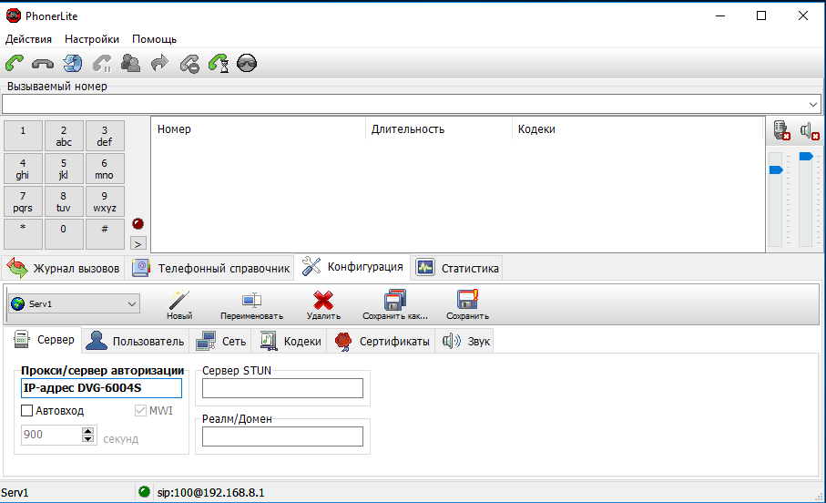

Учётную запись создаёте в софтофоне:
Указываете адрес шлюза в качестве адреса сервера.
s1.png [ 41.18 KiB | Просмотров: 6131 ]

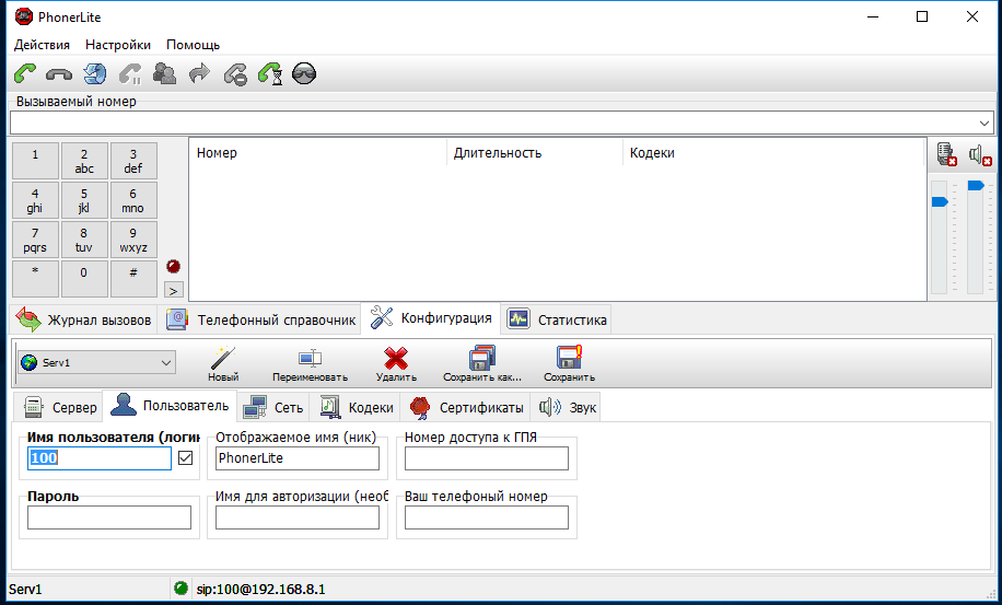

Задаёте номер софтофона в настройках программы
s2.png [ 45.03 KiB | Просмотров: 6131 ]

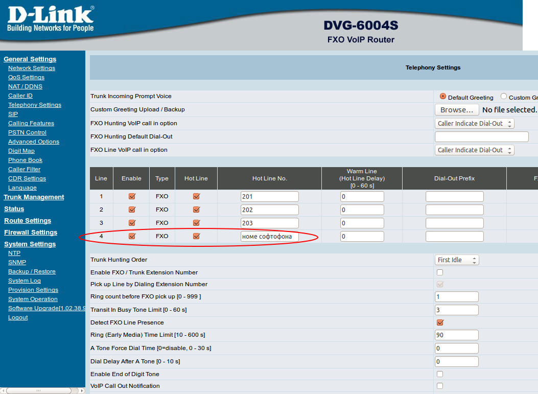

Настройка Hot-Line в 6004ом
us1_1.png [ 180.05 KiB | Просмотров: 6131 ]

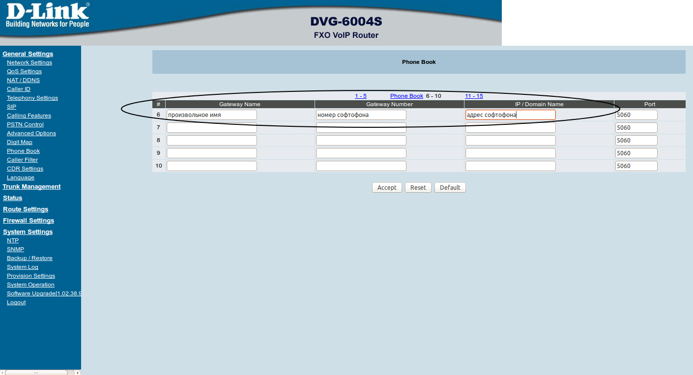

Настройка PhoneBook в 6004ом
us2_1.png [ 135.3 KiB | Просмотров: 6131 ]

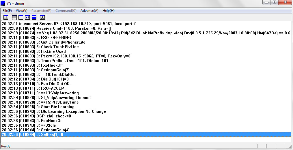

всё сделал как у вас написано звоню 601101, звонок уходит, зависает на VoipAnswering
визит 30 секунд, и затем сбрасывается, в динамиках тишина
PS Что не так сделал ?
лог.jpg [ 153.05 KiB | Просмотров: 6129 ]
СообщениеДобавлено: Ср фев 10, 2016 18:13
Сообщений: 1158
Судя по логам набор в порт FXO состоялся...
Проверьте сетевой экран на компьютере с софтофоном, может блокироваться rtp трафик.
