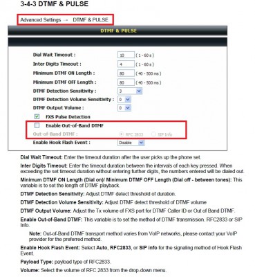

В 5004 вроде в DTMF & PULSE -> Sip info
блин, в упор не вижу. можете пальцем показать где именно? спасибо!
 Заголовок сообщения: Re: подружить DVG-6004S и DVG-5004S
СообщениеДобавлено: Вт дек 29, 2015 15:11
Зарегистрирован: Пн дек 28, 2015 14:36
Сообщений: 7
Я шлюзы уже отправил, поэтому не смогу глянуть.
Вот вырезка из мануала:
1.jpg [ 232.35 KiB | Просмотров: 9553 ]
СообщениеДобавлено: Вт дек 29, 2015 16:51
Сообщений: 1158
Да, именно эта опция. Включаете опцию Enable Out-Of-Band DTMF и выбираете SIP-Info.
