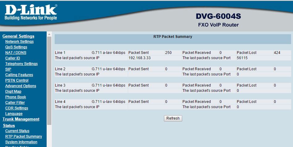

Добрый день, долго мучаюсь с настройкой связки мини-АТС (Panasonic) - DVG6004S - SoftSwitch (ECSS-10) - VoIP клиент (X-Lite). DVG6004S и ECSS-10 находятся в одной подсети, а VoIP клиент находится за NAT.
Проблема в следующем: При звонке с мини-АТС (Абонент "А") на VoIP (Абонент "Б") абонент "А" НЕ слышит абонента "Б", а абонент "Б" - СЛЫШИТ абонента "А". Т.е. голос не идет от "Б" - к "А". Но при снятии дампа трафика на стороне DVG6004S (отзеркалил порт на коммутаторе, смотрящий в DVG) wireshark'ом видно, что голосовые пакеты до DVG доходят, и даже их можно прослушать! В DVG6004S, во вкладке RTP Packet Summary видны ошибки на приеме.
Я так понимаю, что проблема в NAT, но NAT находится на стороне клиента (клиентский маршрутизатор), и не удобно будет пользоваться VoIP телефонами, если каждый клиент будет настраивать у себя проброс портов.
Если звонок совершает VoIP абонент, то обе стороны отлично слышат друг друга. То же самое происходит при звонке между абонентами VoIP (полная слышимость), даже если между ними NAT.
Что можно сделать в данной ситуации? Почему нет слышимости только в одну сторону?
Прошу помощи, может я что-то неправильно настроил в DVG?
во вложении дамп трафика и RTP Packet Summary.

Status.JPG [ 77.8 KiB | Просмотров: 2746 ]
СообщениеДобавлено: Чт ноя 12, 2015 16:30
Сообщений: 1158
