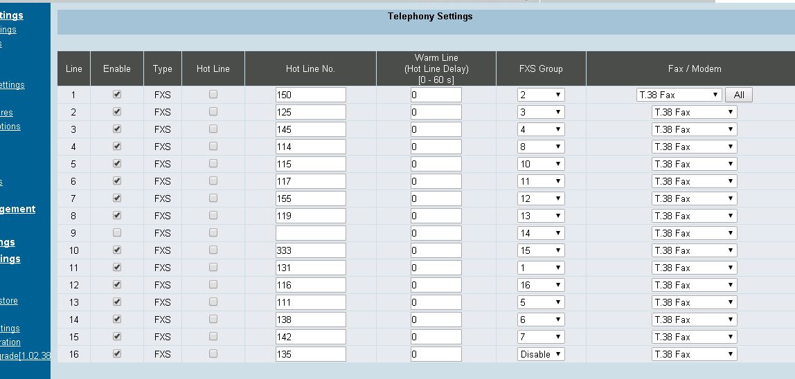

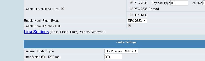

Не работает...
Capture3.JPG [ 38.06 KiB | Просмотров: 5024 ]
Capture2.JPG [ 96.8 KiB | Просмотров: 5024 ]
Capture.JPG [ 66.96 KiB | Просмотров: 5024 ]

А как вы набираете буквенные номера на телефонной клавиатуре аналоговых телефонов?
Буквенные не набираем - набираем цифровые (отражены на скриншоте Telephony Settings).
Буквенные sip логины сейчас переделаю на цифровые и проверю.
УПС, у SIP-провайдера логин должен содержать минимум 4 цифры... А у нас трёхзначные телефоны...
Ну и если просто меняю в поле Number логин на номер, то slmon - говорит REGISTERFAIL.
СообщениеДобавлено: Пт сен 04, 2015 17:33
Сообщений: 1158
Указанные в Telephony Settings номера HotLine - у них другое назначение, скорее всего они вам вообще не нужны.
Может быть вы перепутали Account ID и Number?
Внутренние звонки осуществляются по полю Number, раздела SIP.

Нет не перепутал, в случае - если прописываю в номер, номер то пытается регистрироваться на SIP с логином из Number и соответственно не может.
Вот в этой теме тоже самое описано viewtopic.php?f=5&t=41244#p207623. Есть какое то решение?
Снимок1.PNG [ 15.22 KiB | Просмотров: 4996 ]
Снимок.PNG [ 7.83 KiB | Просмотров: 4996 ]
