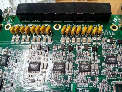

Проблема - с самого первого дня использования 6008, на всех линиях, всегда был шум/треск по всем линиям (в т.ч. от двух разных операторов)
Сегодня все стало настолько плохо, что мгтс этот шум принимало за снятую трубку и через некоторое время (10-20 сек) линия уходила в зуммер "положите трубку" (когда в течении длительного времени номер набран не был).
Проверял, путем параллельного подключения телефона в линию - с линией все отлично, звук чистый, как только подключал провод к порту шлюза - сразу появлялся сильный шум, в т.ч. подключал его и к DVG-2024s метровым проводом, симптомы точно такие же - сразу шум в линии и тд.

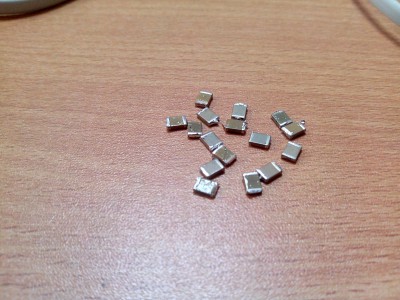

В итоге сделал вот так вот. Эти детали, похоже, тут лишние. Сразу все стало замечательно и нет даже намека на шум.
(отпаял все 16 конденсаторов со всех линий)
