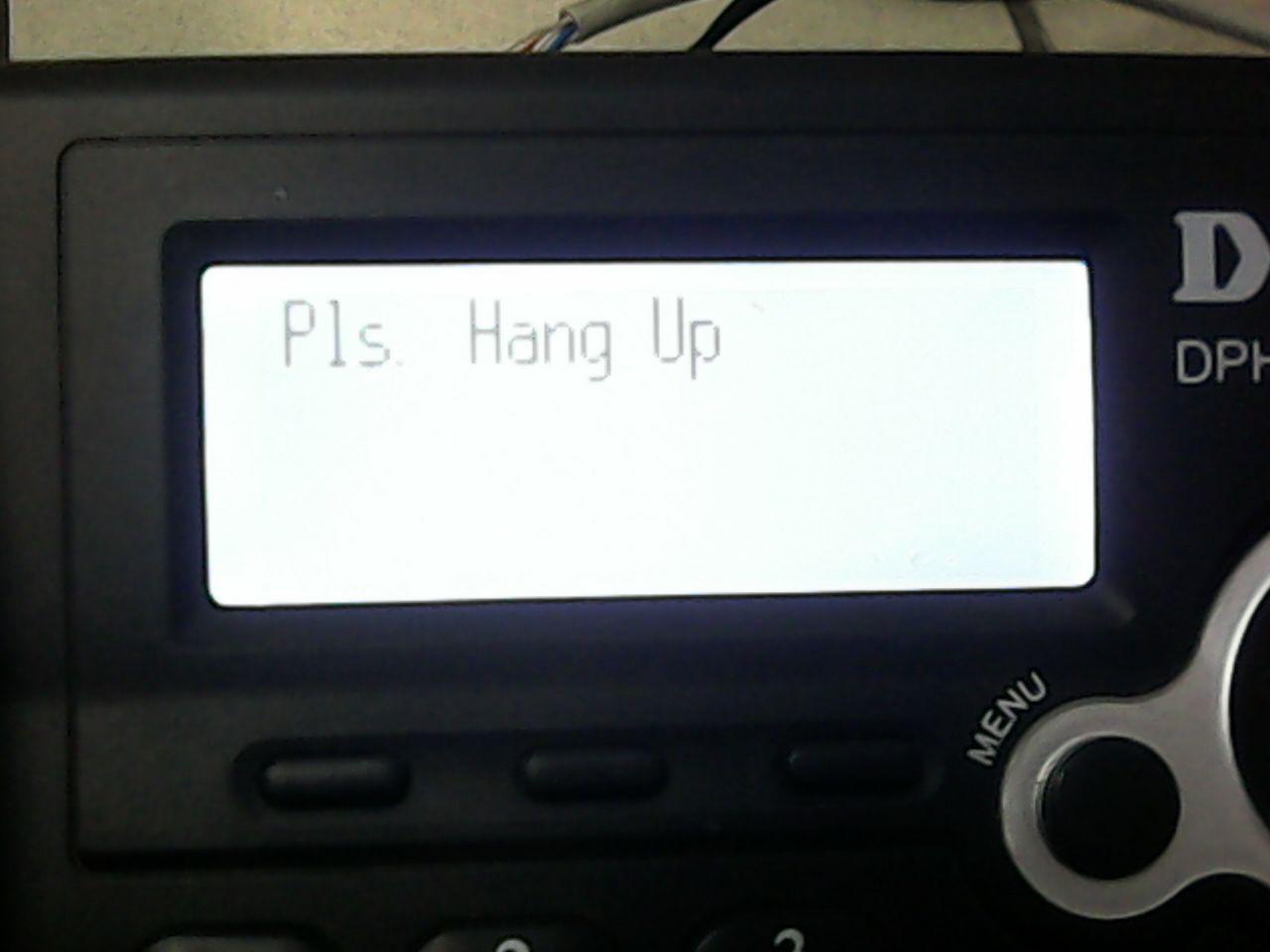

У меня такая же проблема но после перепрошивки DPH-150S
Телефон включается но пишет:
DialPeer
To: ....
и правее надпись Redial
после нажатия на клавиши
пишет
Pls Hang Up
выручайте чем еще можно прошить чтобы работало?

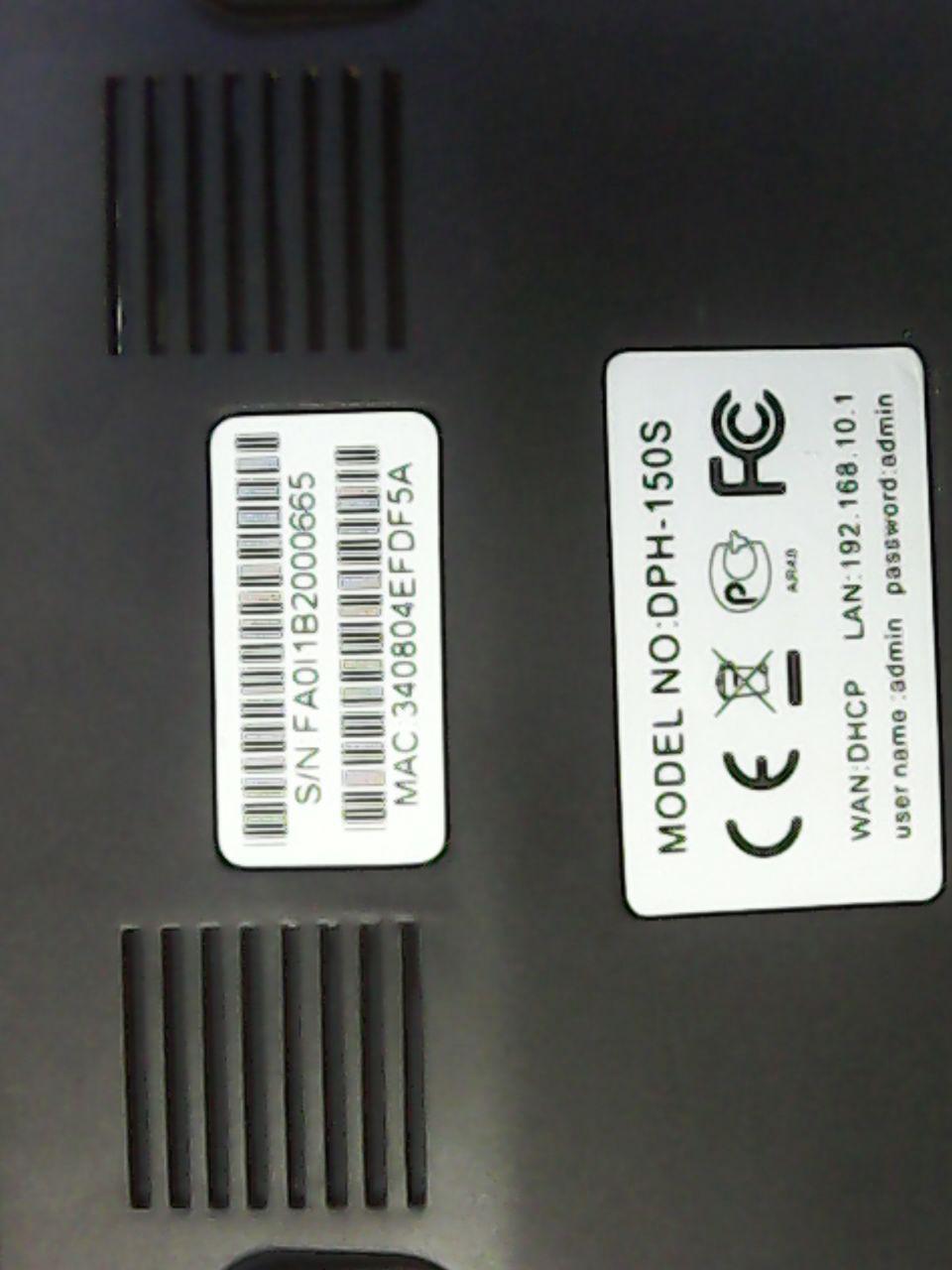

Evgeniy Ryzhov писал(а):
Какая прошивка была изначально? Попробуйте установить старую версию (можно запросить у нас через почту). И уточните информацию по аппаратной ревизии устройства. Укажите ссылку на модель.
Recovery прошивки нет.
прошивку точно не помню по моему 1,7 ... могу сообщить серийный номер модели устройства.
http://dlink.ru/ru/products/8/1351.html
Вот устройство 1 в 1 как у меня. Имеется WAN и LAN

 Заголовок сообщения: Re: Прошивка DPH-150S
СообщениеДобавлено: Вт авг 11, 2015 10:23
Сообщений: 1158
Телефон не видит положенной трубки - проверьте, корректно ли положена трубка, не мешает ли рычаг для вертикального удержания трубки. Если на других прошивках проблем не было - попробуйте установить более раннюю прошивку http://ftp.dlink.ru/pub/VoIP/DPH-150SE_E_F1/Firmware/
Иначе проблема аппаратная, если перечисленное не поможет, то придётся обратиться в сервис.

Зарегистрирован: Пн авг 10, 2015 11:44
Хорошо.
Те что вы дали прошивки подходит к телефону только: 2a21V1_7_790_350T20131031115703.z
с ней телефон заводится и доходит до того состояния когда снята трубка. Буду смотреть уже его на предмет механических повреждений, разберу погляжу что там не так. Спасибо за помощь.
