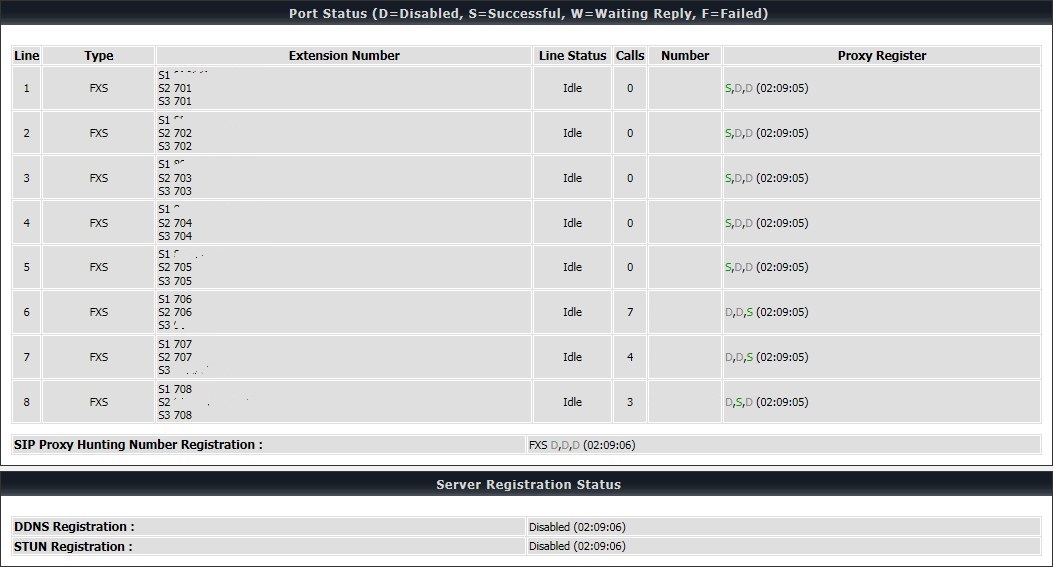

Все три сервера SIP настроены на три разных SIP-провайдера, при этом:
FXO 1,2,3,4,5 - Server 1
FXO 6,7 - Server 3
FXO 8 -Server 2
Более детально см. скрин.
Входящие звонки все проходят замечательно, а вот исходящие, почему-то по следующему принципу:
С какого бы порта FXO не шел вызов, он всегда пытается соединится с SIP-провайдером по очереди Server1 - Server2 - Server3, т.е. линии 1-5 выходят нормально, на остальных в течение 15-30 секунд в трубке слышен ответ провайдера "This account number is not valid", и после этого, когда роутер доберется до нужного порта, уже идет вызов.
Пожалуйста, подскажите, где-что подкрутить, чтобы каждая линия сразу выходила через те сервера, в которых она настроена, а не по очереди перебирала все предыдущие.

Здравствуйте.
Если набираемые номера отличаются, то надо разрулить звонки через Digit Map, создав маски для набираемых номеров и меня профили для соответствующего правила. Если набираемые номера одинаковые, то можно добавить префикс для набора номера через 2-й и 3-й сервера.

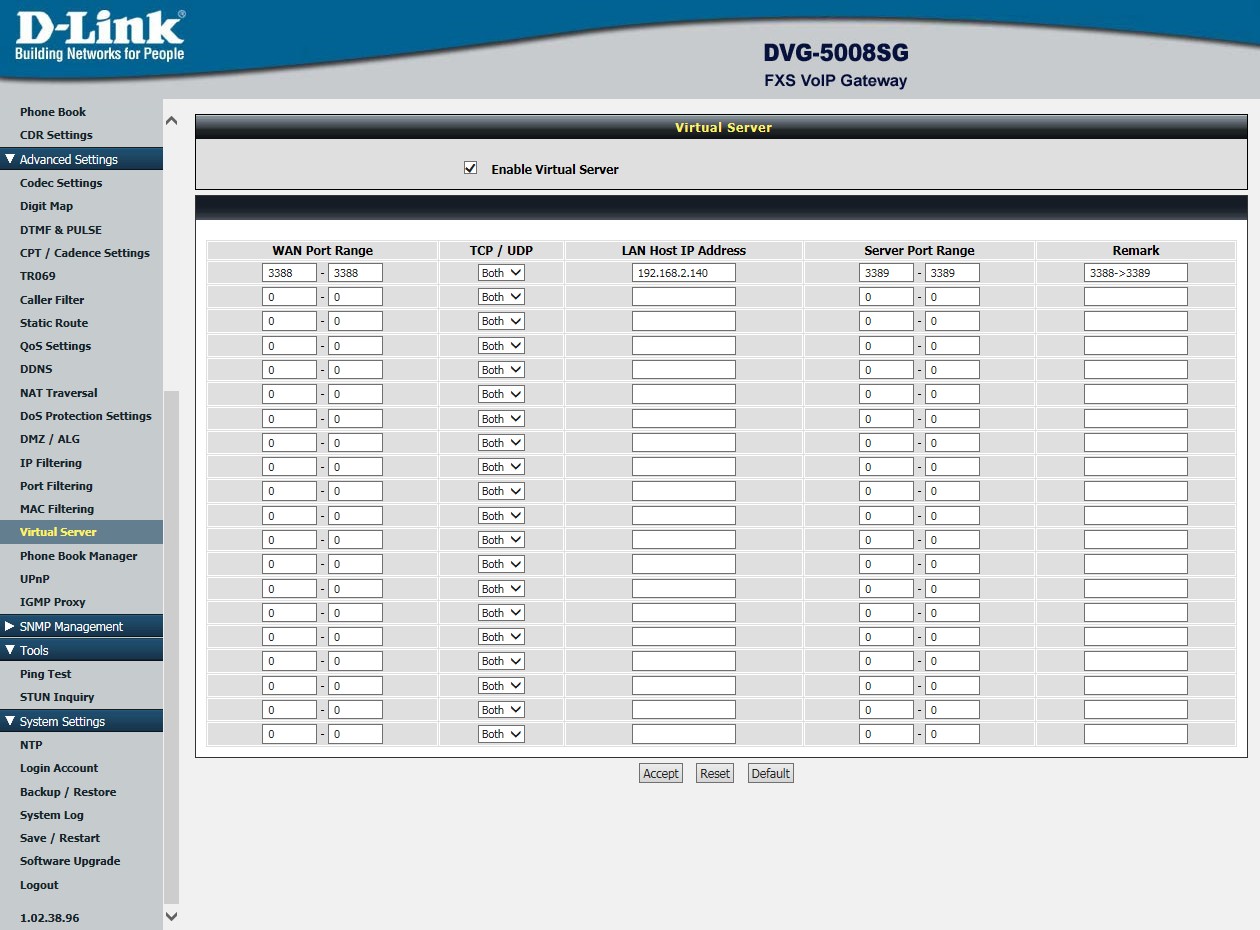

Подробнее по второму пункту: к устройству по LAN подключен комп, к которому организован стандартный удаленный доступ. Для этого в настройках Virtual Server сделан проброс портов. Все замечательно работает какое-то время, а потом перестает. При этом программное изменение настроек, пересохранение и т.п. не помогает, только откл/вкл питания.

Вот что происходит в slmon при нормальной работе и в момент зависания (см. влож. 2).
Ну и до кучи, скрин настроек портов (см. влож. 1).

Сообщений: 1158
Судя по логам шлюз не дожидается ответа - желательно посмотреть дамп трафика (LAN-Server), что бы понять каких (чьих) пакетов не хватает.
