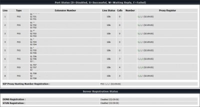

Все три сервера SIP настроены на три разных SIP-провайдера, при этом:
FXO 1,2,3,4,5 - Server 1
FXO 6,7 - Server 3
FXO 8 -Server 2
Более детально см. скрин.
Входящие звонки все проходят замечательно, а вот исходящие, почему-то по следующему принципу:
С какого бы порта FXO не шел вызов, он всегда пытается соединится с SIP-провайдером по очереди Server1 - Server2 - Server3, т.е. линии 1-5 выходят нормально, на остальных в течение 15-30 секунд в трубке слышен ответ провайдера "This account number is not valid", и после этого, когда роутер доберется до нужного порта, уже идет вызов.
Пожалуйста, подскажите, где-что подкрутить, чтобы каждая линия сразу выходила через те сервера, в которых она настроена, а не по очереди перебирала все предыдущие.

СообщениеДобавлено: Пт июн 26, 2015 12:17
Сообщений: 1158
Здравствуйте.
Если набираемые номера отличаются, то надо разрулить звонки через Digit Map, создав маски для набираемых номеров и меня профили для соответствующего правила. Если набираемые номера одинаковые, то можно добавить префикс для набора номера через 2-й и 3-й сервера.
Других вариантов не предусмотрено.

Уважаемый Евгений!
А что значит набираемые номера одинаковые? Вы имеете ввиду внешние телефонные номера на которые звонят с внутренних? Тогда, конечно, они отличаются - это же номера по всему миру.
Можете привести пример маски как, например, позвонить на номер 8 800-700-54-65 с внутренней линии 6, так, чтобы выход шел сразу через SIP Proxy Server 3, без перебора server1-server2-server3?

Да, именно набираемые внешние номера. Примеры настроек масок (префиксов), хорошо расписаны тут: http://dlink.ua/voip_solutions_8
Например, в вашем случае, если для конкретного номера:
Digital Map
Enable  Scan Code     VoIP Dial-out User   Dial Length   Route   VoIP Route Profile
 v      88007005465   88007005465          Disable       VoIP    3
Для VoIP Route Profile
Description  1         2       3       4
prf1        PhoneBook Server1 Server2 Server3
prf2        Server2   none    none    none
prf3        Server3   none    none    none
Второй пример - звонки начинающиеся с 8900... отправить на сервер 2.
Digital Map
Enable  Scan Code     VoIP Dial-out  Dial Length   Route   VoIP Route Profile
 v      8900%         8900%          Disable       VoIP    2
Description  1         2       3       4
Эти правила действуют на все порты, применить для конкретного порта - нельзя.
