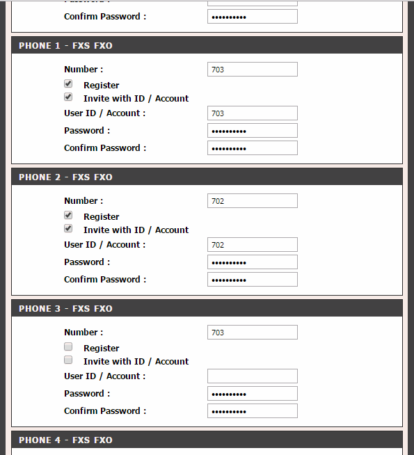

Здравствуйте !
есть сабж , ну сабж как сабж - работает и работает . вроде ни чего забавного .
его история , куплен был 3-й в Москве , где то в 2007 или 2008 году . ( сирийник забыл списать ) затем он практически сразу попал в сервис тк слетела прошивка. Долго его крутил Виктор Колосов , но вроде подняли общими усилиями. заработал !!!!!
проработал с того момента примерно 2года на даче , исправно трудился .
схема включения микротик -> 5402(WAN) L1 подключен в древнюю АТС ( даже название не гуглится ) все работало шикарно, все довольны.
но в один момент. выключили электричесво и шлюз ....вау !!!!! стал почему то
5402.gif [ 19.15 KiB | Просмотров: 5514 ]
4х портовым FXS FXO ??!?!?
естественно вся схема поламалась .
звонки перестали в дочернююю АТС проходить . все наперекосяк .
сброс на заводские - нет результата
замена блока питания - нет результата
RESET - нет результата
прыганье с бубнами - нет результатов
смена линий - без результатно вызывное напряжение упало с положеных 60 . до 18 вольт .
как лечить ?!?!??!?! или мне так неслыханно повезло что я получил шлюз с такими универсальными портами ?
тогда вопрос откуда достать еще два порта линий ? :D

Сообщений: 1158
Здравствуйте. Если установить последнюю прошивку не удаётся, то необходимо обращаться в сервис - аппаратная проблема.
а какая последняя ?! сейчас
5402-1.gif [ 7.05 KiB | Просмотров: 5497 ]
скоолько будет стоить ремонт ?
да и как так раз и превратился ? что прошивки универсальные ?

СообщениеДобавлено: Вт июн 23, 2015 13:37
Сообщений: 1158
Последняя прошивка 1.2.38.49
Стоимость ремонта определится после диагностики.
Устройство не превратилось, а возникла проблема с загрузкой основной прошивки из-за чего загрузилась "резервная".

СообщениеДобавлено: Вт июн 23, 2015 15:40
те стоит попробовать прошить его ? и наедятся на то что основная прошивка загрузится как надо ?

СообщениеДобавлено: Вт июн 23, 2015 16:41
Сообщений: 1158
Да, стоит попробовать
