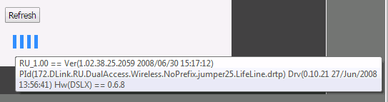

но в один момент. выключили электричесво и шлюз ....вау !!!!! стал почему то
5402.gif [ 19.15 KiB | Просмотров: 5502 ]
4х портовым FXS FXO ??!?!?
естественно вся схема поламалась .
звонки перестали в дочернююю АТС проходить . все наперекосяк .
сброс на заводские - нет результата
замена блока питания - нет результата
RESET - нет результата
прыганье с бубнами - нет результатов
смена линий - без результатно вызывное напряжение упало с положеных 60 . до 18 вольт .
как лечить ?!?!??!?! или мне так неслыханно повезло что я получил шлюз с такими универсальными портами ?
тогда вопрос откуда достать еще два порта линий ? :D

Здравствуйте. Если установить последнюю прошивку не удаётся, то необходимо обращаться в сервис - аппаратная проблема.

Последняя прошивка 1.2.38.49
Стоимость ремонта определится после диагностики.
Устройство не превратилось, а возникла проблема с загрузкой основной прошивки из-за чего загрузилась "резервная".

те стоит попробовать прошить его ? и наедятся на то что основная прошивка загрузится как надо ?
Да, стоит попробовать
