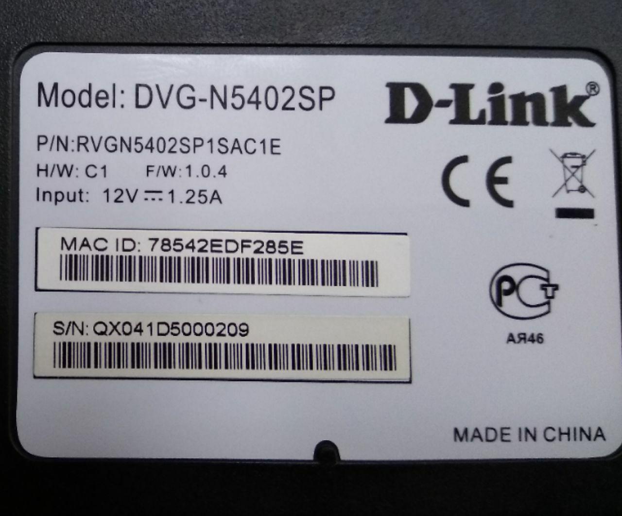

Пришлите заводские наклейки с устройств.
 Заголовок сообщения: Re: DVG-N5402SP - Помер ?
СообщениеДобавлено: Вт окт 03, 2017 09:21
Зарегистрирован: Пн окт 02, 2017 15:19
Это умерший. Остальные пока не распакованы.

День добрый, приобрел вчера данный роутер
5402.jpg [ 38.71 KiB | Просмотров: 14129 ]
Первое что попытался сделать, обновить прошивку на версию 2.5.27, так как по умолчанию 1.0.4. Что-бы потом обновиться на промежуточную и дойти до 3.0.3. Именно эти действия описаны на странице с устройством.
