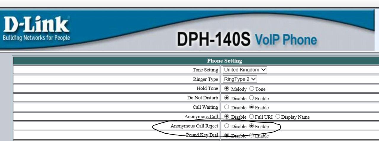

Доброго всем дня.
Подскажите как через Веб поменять пароль на DPH-140S?
В веб зашёл. Дальше при нажатие "Change" не даёт ввести старый пароль. А если вводишь то пишет некорректный (

СообщениеДобавлено: Пт авг 16, 2019 17:12
Сообщений: 1158
Здравствуйте. Похоже что вводите недопустимые символы.
СообщениеДобавлено: Вс авг 18, 2019 14:33
Зарегистрирован: Ср сен 12, 2007 13:29
Сообщений: 48
Ctrl+C/Ctrl+v пароль admin. всё равно пишет некорректный.
В любом случае кто захочет обезопасить свой телефон от анонимных звонков "китайских хакеров".
Надо Включить в меню пункт.
