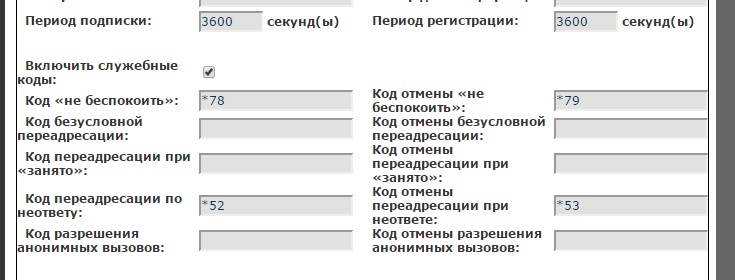

Добрый день. Включил в телефоне функцию сервисных кодов, стоит у нас FreePBX. Прописал в телефоне коды с FreePBX, для начала для функции Не беспокоить, она же DND, все отлично, при нажатии на аппарате на кнопку DND передается код *78
img3.jpg [ 11.68 KiB | Просмотров: 2704 ]
и при деактивации *79
img5.jpg [ 5.83 KiB | Просмотров: 2704 ]
Все эти настройки можно посмотреть в меню Settings -> Extension Settings.
Проблема вот в чем, когда в телефоне настроил коды для переадресации
img1.jpg [ 64.13 KiB | Просмотров: 2704 ]
и при установке переадресации по неответу на какой-либо номер, переадресация срабатывает, но не отображается в меню Extension Settings, хотя если набрать например *5289160000000, то статус переадресации в Extension Settings отображается. Я так понимаю что переадресацию осуществляет аппарат, а не система. Как сделать так, чтобы при установке переадресации на другой номер на АТС передавалось что-то вроде 52<номер телефона переадресации> ?
СообщениеДобавлено: Вт июн 16, 2015 12:05
Сообщений: 1158
Здравствуйте. Если вы используете переадресацию по средствам SIP-сервера, то настраивать переадресацию на телефоне вообще не надо. Все набираемые комбинации будут передаваться серверу.
