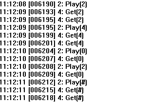

После обновления на последнюю прошивку FW version: 1.02.38.95.8558 drv 1.2.1.2178 возникла проблема с dtfm.
По логам slmon идет удвоение сигнала. То же самое я вижу на asterisk. Настройки DTMF Detection Sensitivity, DTMF Output Volume, Enable Out-of-Band DTMF менял, ничего не меняется. Что можно сделать?
Набирал номер 2402#
В чем проблема?

Здравствуйте. Каким образом осуществляете вызов? Опишите вашу схему сети.
