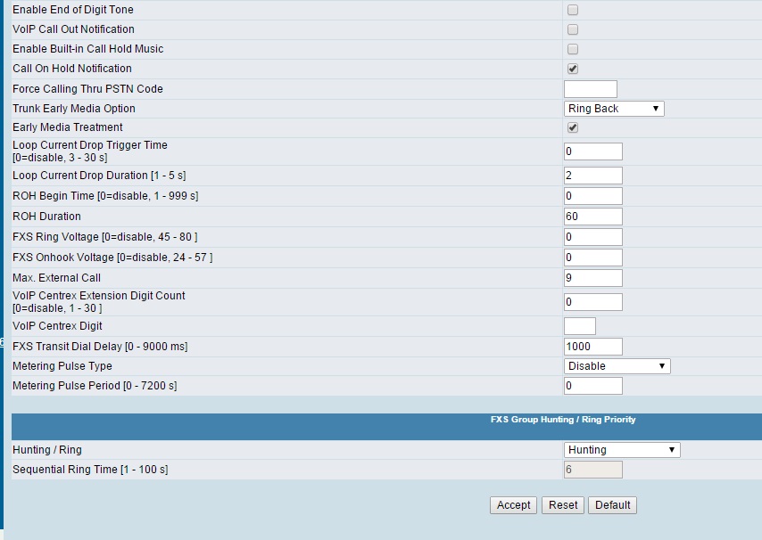

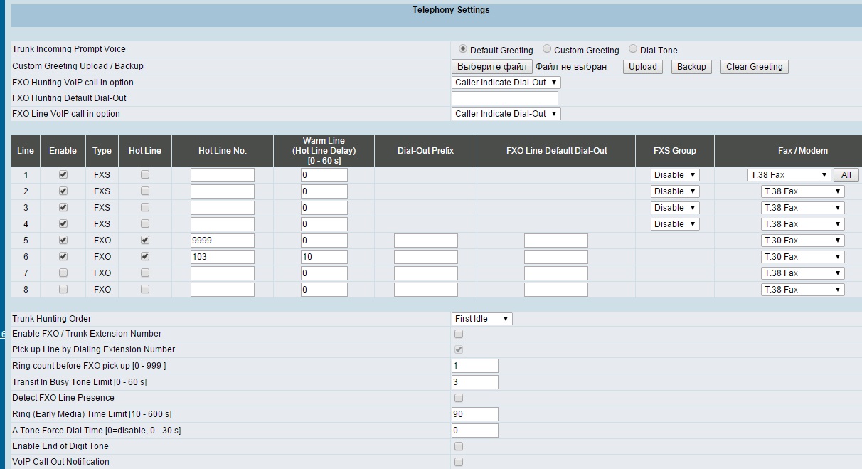

Настройки
- Telephony Settings
Tel_se_2.jpg [ 112.2 KiB | Просмотров: 8391 ]
Tel_se_1.jpg [ 182.89 KiB | Просмотров: 8391 ]

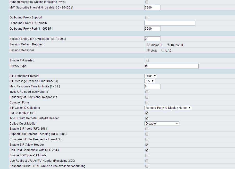

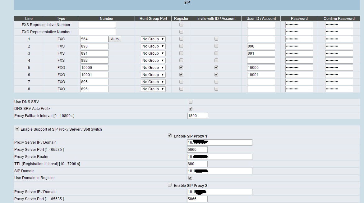

Настройки СИП
SIP_2.jpg [ 150.35 KiB | Просмотров: 8391 ]
SIP_1.jpg [ 163.83 KiB | Просмотров: 8391 ]
