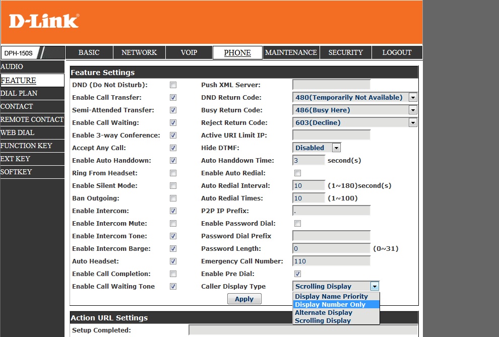

Может кто подскажет, возможно на DPH-150S отключить отображение имени при входящем звонке? чтобы показывало только номер
У sip провайдера спрашивали, он отключить не может.

Нет, не предусмотрено, но планируется в будущем добавить такую функцию.

Данный вопрос решён в обновлённом программном обеспечении: 2.2.1048.489
Теперь доступен выбор:
1) Имя
2) Номер
3) Имя->Номер->Имя->...
4) Имя+Номер
CallerID.jpg [ 178.41 KiB | Просмотров: 5037 ]
