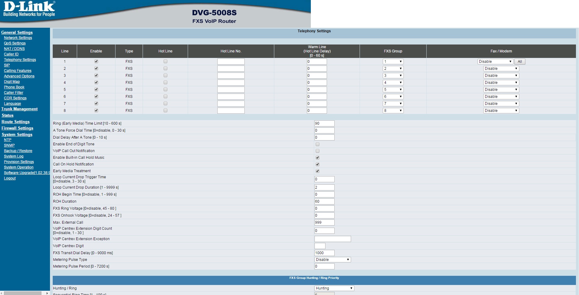

Пропал КПВ при вызове абонентов ГТС (на мобильники - дребезжащий КПВ) после смены прошивки на 1.02.38.93
Подскажите, куда копать?
DVG-5008s.jpg [ 311.05 KiB | Просмотров: 2442 ]

Попробуйте сбросить настройки в заводские, а так же проверьте настройки CPT/Cadence и Line Settings
