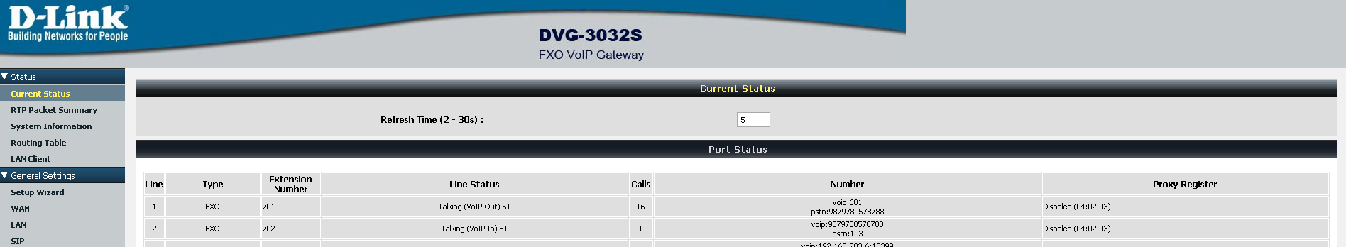

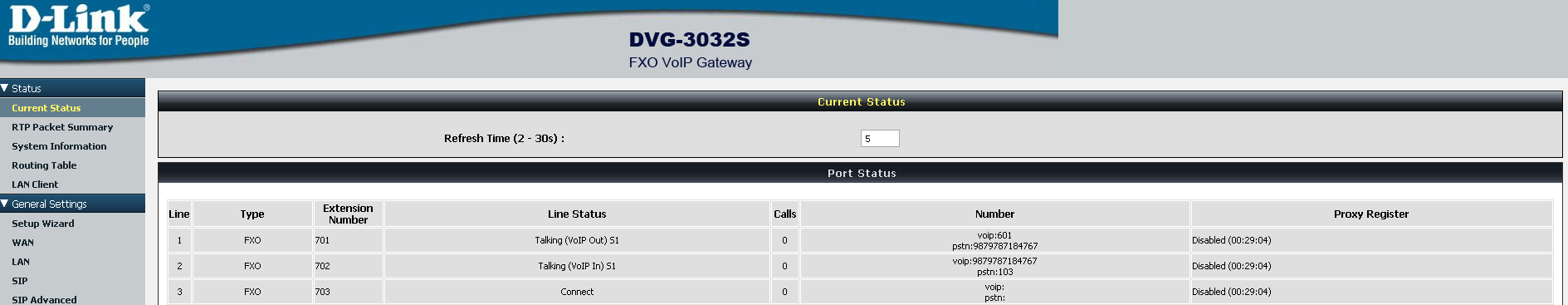

И еще есть проблемка, если переводить звонок на другой номер, то линия зависает. Как это победить?
как.PNG [ 120.73 KiB | Просмотров: 9602 ]
 Заголовок сообщения: Re: DVG-3032S и DPH-150S
СообщениеДобавлено: Чт июн 18, 2015 15:45
Сообщений: 1158
Проверьте ещё параметр Accept Any Call:
По поводу зависания - выложите логи slmon при зависании.
