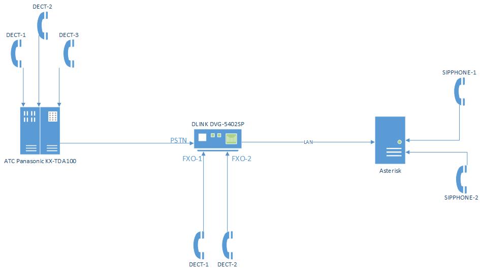

Доброго дня! Вопрос в следующем можно ли при помощи DVG-5402SP звонить из SIP в сеть PSTN и соответсвенно обратно?
В офисе стоит KX-TDA100, поднял Asterisk, роутер замечательно с ним работает проходят звонки и на аналоговые телефоны, подключенные на FXO порты и обратно с них на SIP Phone-ы.
Так же подключил на порт PSTN аналоговую линию от АТС, звонки идут, но только на FXO порты роутера, возможно ли диал планом или иными средсвами указывать маршрут?
scheme.jpg [ 23.91 KiB | Просмотров: 4245 ]

на 5402 не т fxo порта , там только хот лайн .
но сквозные звонки с панаса на астер вы ни когда не сделаете . нет там FXO.
разрулить можно на основе префиксов - недавно была тема .

У себя пока реализовал так:
1) D-Link DVG5402SP порты FXS подключил к каналам платы LCOT (внешних линий CO) на KX-TDA100.
2) Настроил проброс внешних линий с DVG5402SP на внутренний.
3)На панасе настроил, что при звонке на внутреннего аббонента сразу открывается CO линия и вызывается уже SIP абонент.
Если интересно могу со скринами конфиги скинуть.
Но все же теперь все в офисе могут звонить к абонентам на Sip phone, но абоненты кроме как на один номер АТС дозвониться не могут.
Если есть фишка с префиксами подскажите плз.

по префиксу можно выбрать куда звонить на SIP или PSTN.
а вообще голову себе не забивайте , или свяжите астериск с Панасоником на чистом SIP или E1 . ну или на край вам нужны шлюзы FXO\FXS . тогда можно организовать связь . но костыль еще тот ....
