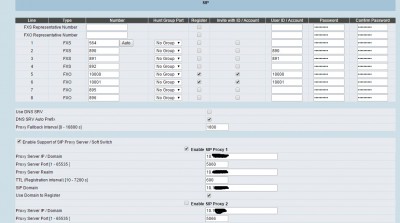

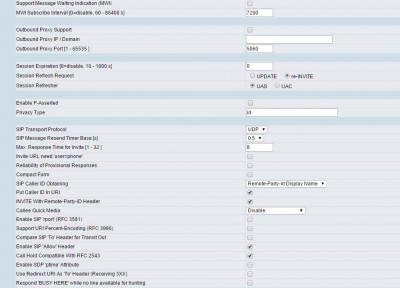

- Telephony Settings
- SIP

Настройки СИП
SIP_2.jpg [ 150.35 KiB | Просмотров: 8407 ]
SIP_1.jpg [ 163.83 KiB | Просмотров: 8407 ]
