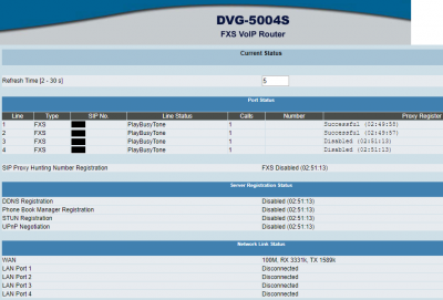

Такая же проблема.
Использую 2 линии, состояние подключения на двух "Successful", на двух "Disabled"
И на всех 4 линиях по одному "Calls" и "PlayBusyTone"
Подскажите, удалось ли решить проблему?
