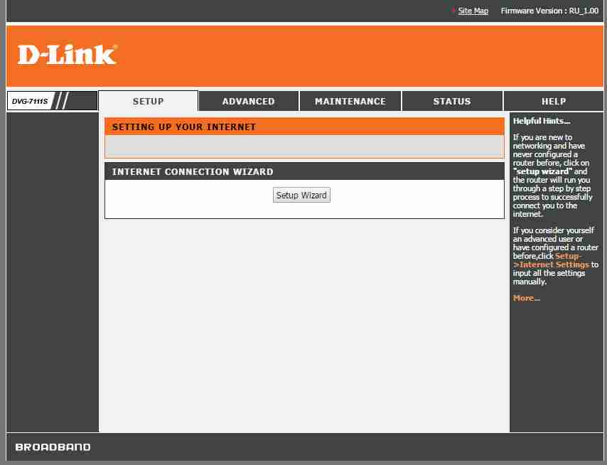

Использую DVG-7111S с 3CX по схеме ГАТС >> DVG-7111S >> 3CX. На заводской прошивке все работало. После заливки последней версии получил это.
Corel.jpg [ 39.15 KiB | Просмотров: 2042 ]
Все меню в левой части пропали, но шлюз можно настроить через Site Map. После настройки по инструкции исходящие вызовы с 3CX проходят нормально, а при входящем вызове при поднятии трубки на телефоне 3CX звонящий абонент слышит короткие гудки (вызов на телефон приходит). Как все исправить?

Здравствуйте. Сбросьте настройки устройства в заводские и перенастройте шлюз. (Сброс настроек: нажимаете кнопку Reset, ждёте когда индикатор Alarm/Reg. начнёт часто мигать и отпускаете кнопку.)
