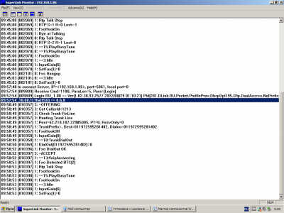

После того как МГТС поставили нам GPON
Началось следующие (см картинку)
Набираеш номер который улетает в МГТС, шлюз берёт трубку проходит 2-4 секунды и он срывается с гудками мол занято
При этом с обычного телефона правила набора не поменялись
ONT МГТС видит что был факт набора и мол соединение установлено на 4 секунды
winxp-2014-06-10-09-50-13.png [ 38.69 KiB | Просмотров: 7044 ]

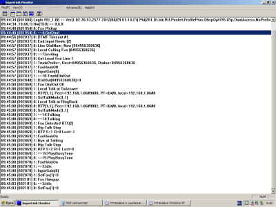

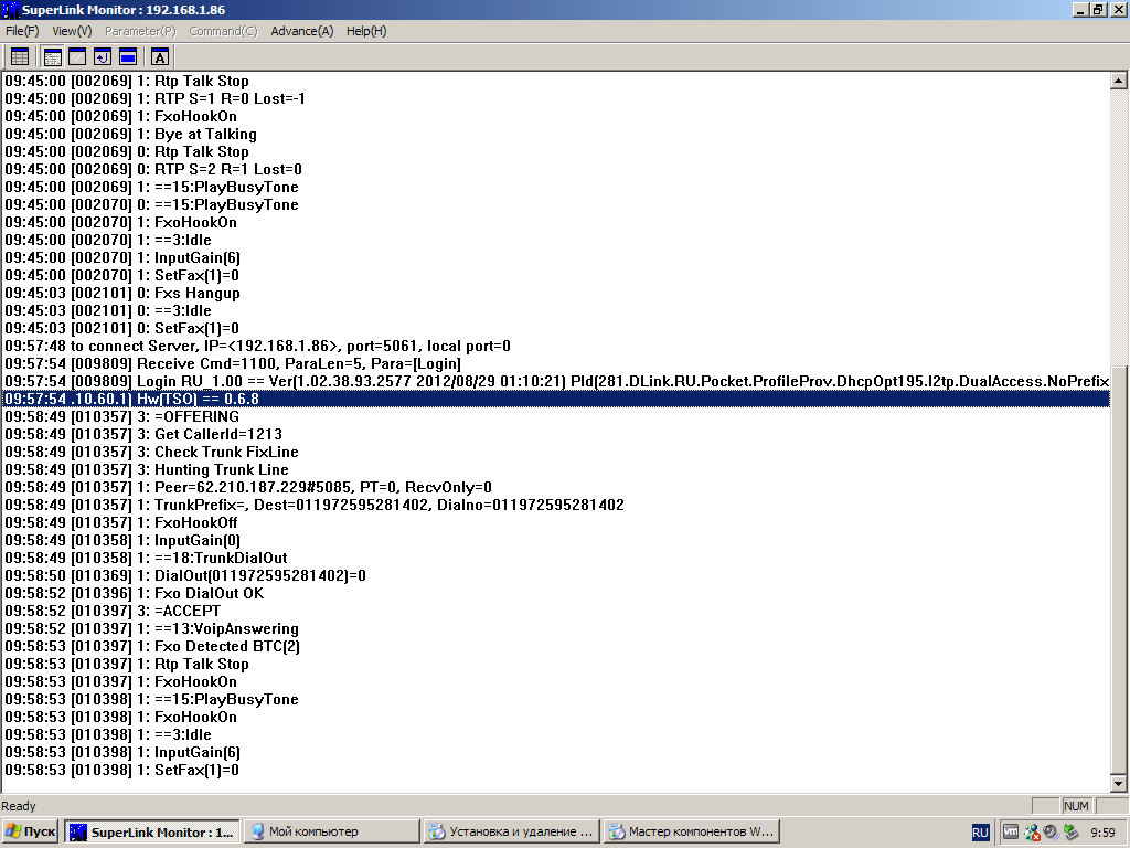

И ещё
Шлюз по периодично сам берёт трубку
В логах он пытается набрать какойто номер
Это было ещё до того как нас на PON перевели
winxp-2014-06-10-09-59-13.png [ 40.14 KiB | Просмотров: 7044 ]
 Заголовок сообщения: Re: DVG-7111S и МГТС
СообщениеДобавлено: Ср июн 18, 2014 09:20
Сообщений: 4400
Вас ломают, настройте сфller filter
СообщениеДобавлено: Чт июн 19, 2014 11:14
Зарегистрирован: Вт май 08, 2012 19:11
Сообщений: 18
а по первому скрину можете что нить сказать?
