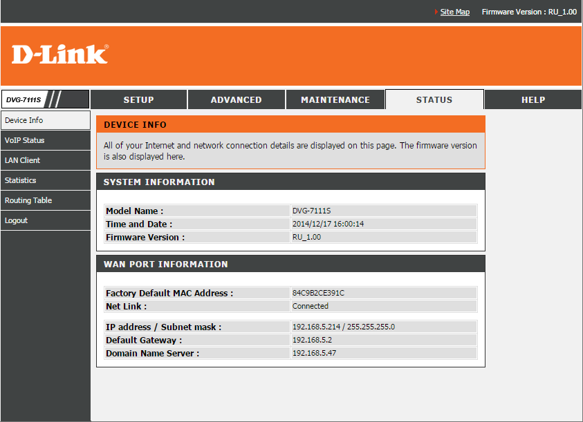

На последней прошивке проблемы со сменой NTP не должно быть - попробуйте другой браузер.
Версия прошивки в углу всегда отображается RU_1.00 - смотрите либо версию драйвера на странице STATUS, либо через telnet, либо через slmon.

Прошивка все-таки обновилась )) не с первого раза, но изменения прошли.
Действительно, поля адресов ntp серверов стали свободно редактируемым, а не выбираемым из списка. Таким образом, проблема решена.
Но теперь у меня на странице STATUS вообще нет версии драйвера )) Скриншот прилагается.
Впрочем, пока это меня не особо волнует.
5.png [ 49.63 KiB | Просмотров: 4653 ]
