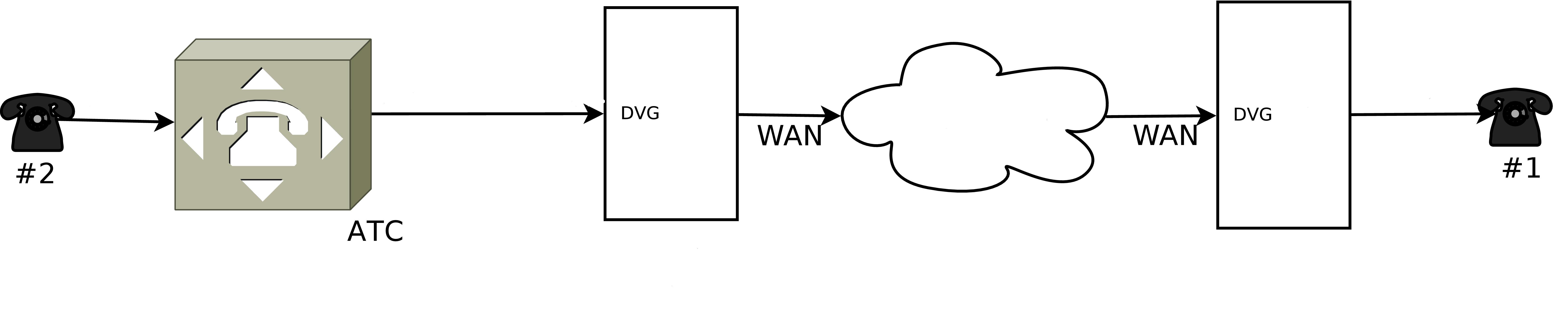

Добрый день! Не могу разобраться как организовать прямой звонок ip-to-ip без sip proxy.
Проблема такая: нужно соеденить между собой по лану в режиме точка-точка 2 одинаковых шлюза DVG-5402SP.
С одной стороны линия АТС - с другой телефонный аппарат.

Здравствуйте. Данная схема возможна,если вы с АТС задействуете FXO порт, а на шлюзе FXS. Другой вариант с подключением PSTN порта самого шлюза не получится, так как функциональность данного порта ограничена, он работает в режиме Life Line.
Как вариант - можно первый шлюз заменить на DVG-7111S и тогда проблем с подключением удалённого телефона уже не возникнет.

Режим ip-to-ip возможен в том случае если у вас с одной стороны к шлюзу подключен обычный аналоговый телефонный аппарат (или устройство эмулирующее телефон) и с другой стороны тоже обычный телефон.
Режим хотлайн позволяет автоматически соединить с нужным номером, то есть не набирая этот самый номер вручную.
Объяснение подробнее про возможный вариант:
Если вы берёте для шлюза от АТС линию, которая предназначена для подключения телефонного аппарата, то не получится, если берёте линию для подключения оператора связи, то настроить возможно.
